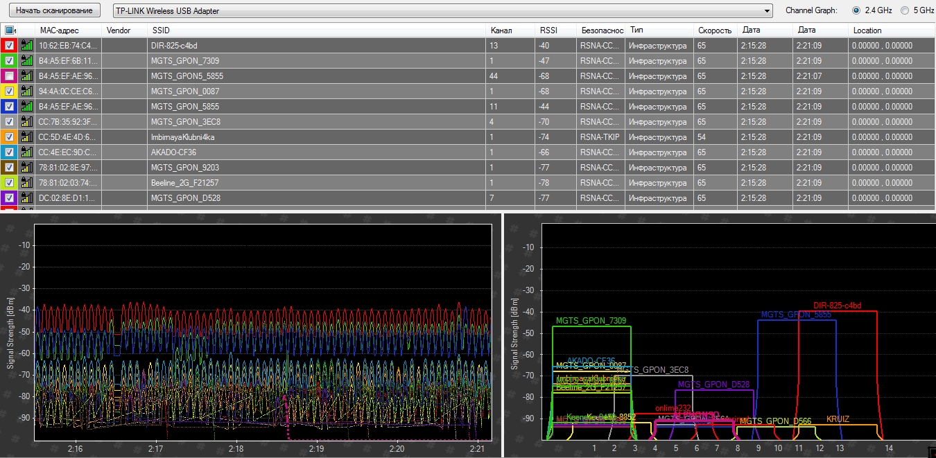

СообщениеДобавлено: Сб мар 10, 2018 02:28
Зарегистрирован: Ср дек 27, 2017 21:19
Sergey Goverdovsky писал(а):
SpiritNoob,
1. Желательно проверьте схему подключения, например, когда компьютера к роутеру по проводу соединен. В данной ситуации может оказаться так, что проблема не в wifi.
2. Еще посмотрите эту ветку: viewtopic.php?f=3&t=174939&p=970173#p970173
3. Пришлите скриншоты отсканированной беспроводной сети в графическом виде с пометкой об названии вашей сети, желательно это сделать программой inssider.
4. Пришлите скриншоты настроек разделов wifi->Основные Настройки, Дополнительно
1. Проверял, проблема не в сети, а именно в WiFi.
2. Ветку посмотрел, все эти настройки делал, не помогает.
3. Сеть - DIR-825-c4bd (Скриншот 1)
4. Больше одного скриншота не крепится, поэтому залил на хост. Сеть 5gz отключена за ненадобностью, поэтому данные только по 2.4gz сети.
https://prnt.sc/ip47yb
https://prnt.sc/ip47v6
https://prnt.sc/ip47lg
Скриншот 1.jpg [ 635.85 KiB | Просмотров: 10691 ]
СообщениеДобавлено: Сб мар 10, 2018 13:01
Сообщений: 454
SpiritNoob,
1. Установите беспроводной режим в настройках роутера 802.11N (при условии, что все домашние устройства данный стандарт поддерживают)
2. Частотный канал лучше выберите 6
3. С шириной канала можно поэкспериментировать: либо оставить как есть, либо можно попробовать включить Автосогласование 20/40 (Coexistence), либо просто выбрать 20МГц
4. Также поэкспериментируйте с функциями TX Beamforming и Мощность излучения (например, уменьшив мощность передатчика до 70 или 50%).

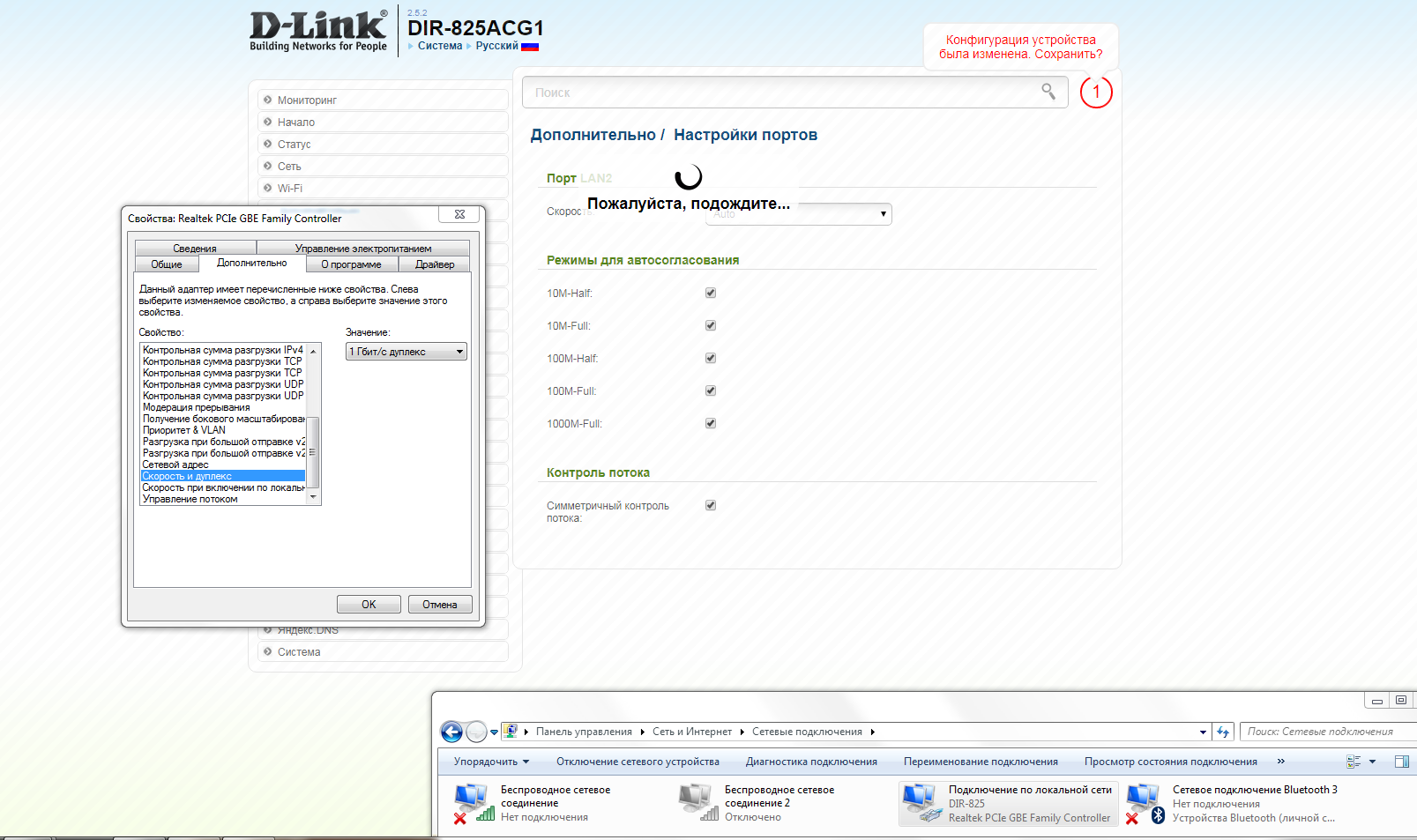

Единственным доступным решением оказалось откат на прошивку 2.5.2 Но тут меня ждет новое разочарование. На коробке, странице устройства http://www.dlink.ru/ru/products/5/1993_b.html значится поддерживаемая скорость Порт WAN 10/100/1000BASE-T 4 порта LAN 10/100/1000BASE-T но в реальности только 100
Пожалуйста прокоментируйте подобное. Иначе за такой обман можно и в суд подавать. Покупал-то я его именно ради гигабитной сети
2018-03-15_21-43-47.png [ 133.86 KiB | Просмотров: 10549 ]
СообщениеДобавлено: Чт мар 15, 2018 22:16
globalhook писал(а):
значится поддерживаемая скорость Порт WAN 10/100/1000BASE-T 4 порта LAN 10/100/1000BASE-T но в реальности только 100 Пожалуйста прокоментируйте подобное. Иначе за такой обман можно и в суд подавать. Покупал-то я его именно ради гигабитной сети
Где на скриншоте видно, что 100? Я не увидел. Второе: патч-корд для 1Gb/c должен быть 4-х парный (8 проводов используется). У вас такой?
СообщениеДобавлено: Чт мар 15, 2018 23:55
Зарегистрирован: Чт мар 15, 2018 01:00
Это скрин в момент когда он настройки сохраняет. А после применения настроек галочка пропадает, так же как и в выпадающем списке.

globalhook,
Возможные варианты решения проблемы по поводу скорости на порту:
1. После отката на прошивку 2.5.2 сбросьте роутер к заводским настройкам.
2. Обновить драйвера сетевой карты компьютера до последней версии из официального сайта производителя сетевой карты, удалив полностью при этом старые.
3. Попробовать подключать патчкорд в другие LAN порты роутера.
4. Попробовать по возможности использовать разные патчкорды (патчкорды должны быть восьмижильные).
5. Попробовать использовать компьютер с другим роутером с гигабитными портами.
