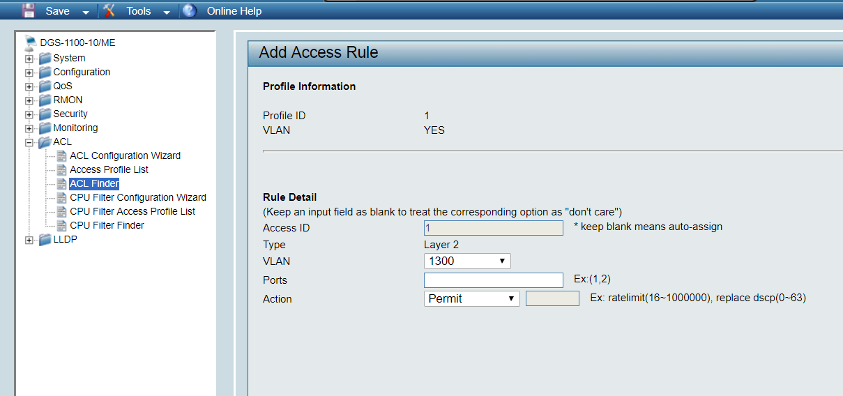

Вот, к примеру, выполняю я
DGS-1100-10/ME:5# create access_profile ethernet vlan profile_id 1
Command: create access_profile ethernet vlan profile_id 1
Success.
DGS-1100-10/ME:5# config access_profile profile_id 1 add access_id 1 ethernet vl
an 1 port 4 deny
Command: config access_profile profile_id 1 add access_id 1 ethernet vlan 1 port 4 deny
Success.
Захожу в web-интерфейс, а там
Скриншот 2018-02-27 16.06.15.png [ 58.66 KiB | Просмотров: 7424 ]
Как это понимать? VLAN не тот, в портах пусто. Action не тот, что я создавал. Всё не то.
Как бы то ни было, задача заблокировать весь трафик, а не в каком-то определенном vlan.
P.S. Прошивка, само собой, последняя.
 Заголовок сообщения: Re: DGS-1100-10/ME
СообщениеДобавлено: Вт фев 27, 2018 12:59
Сообщений: 1017
2 dao89,
В целом синтаксис может немного отличаться, но логика везде одинакова.
Чтобы заблокировать весь трафик на порту, можно также использовать ethernet ACL(пример для этого коммутатора):
create access_profile ethernet source_mac ffffffffffff profile_id 1
config access_profile profile_id 1 add access_id auto_assign ethernet source_mac 1C:87:2C:5F:A0:47 mask 000000000000 port 7 deny
при маске "000000000000" будут блокироваться пакеты с любым МАКом.
