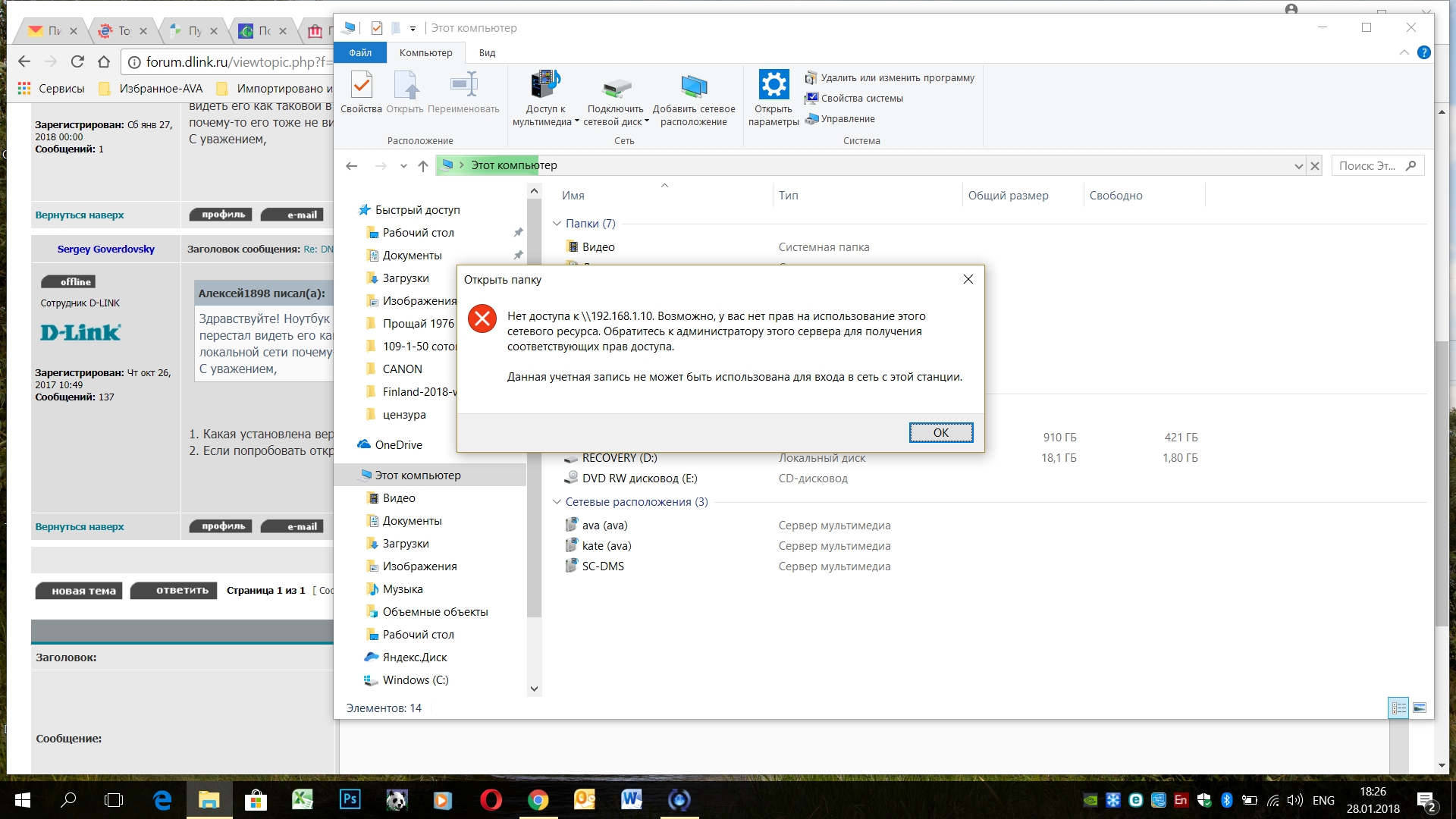

1. Какая установлена версия прошивки на накопителе?
2. Если попробовать открыть какой-нибудь проводник (любая открытая папка) и прописать адрес вида: \\192.168.1.10 , то отобразится том и папки будут открываться?

1. Прошивка стоит 1.04
2. Вот, что полчается См пр. файл
Dlink.jpg [ 559.17 KiB | Просмотров: 11113 ]
