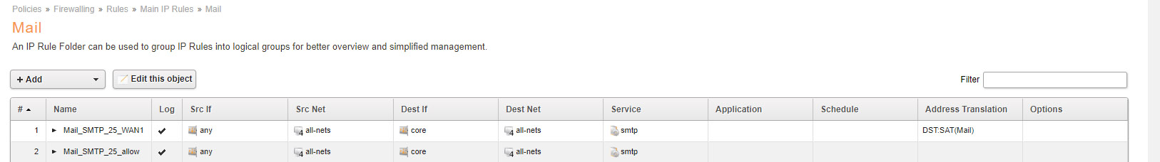

Пробую настроить правила SAT + Allow, для этого создал отдельную папку в Rules, сделал ее первой в ней создал три правила
rules_mail.jpg [ 87.03 KiB | Просмотров: 7841 ]
после чего отключаю старое правило
rules_25.jpg [ 24.41 KiB | Просмотров: 7841 ]
после проверяю из вне telnet на 2 порт не работает, что не так?

sat any/all-nets core/all-nets сервис (все нужные кто там 110 и 25 ) SAT- IP_сервера
Allow any/all-nets core/all-nets сервис (все нужные кто там 110 и 25 )
ВСЕ !!!!!!!!!!!!!
заработает - модернизуруйте для себя :-)
Вроде все так и настроил но не работает
Поправил
rules_25_2.jpg [ 74.11 KiB | Просмотров: 7840 ]
Вот они же
SAT_rules_25.jpg [ 114.4 KiB | Просмотров: 7840 ]
allow_rules_25.jpg [ 103.54 KiB | Просмотров: 7840 ]
но telnet на 25 порт так и не подключается(

Если Вы все правила делаете как эти, то неудивительно возникновение проблем.
Нормальные правила:
SAT wan1 all-nets core wan1_ip smtp-in (вкладка SAT: dest IP -> сервер)
Allow wan1 all-nets core wan1_ip smtp-in
Расположите их по отдельности или в папке выше всех остальных IP-правил и папок IP-правил.
Вообще, вопрос плевый! Пробростьте для начала правильными правилами любой TCP сервис, который удобно проверить снаружи. Например, RDP или http. Может быть, придумаете что-то получше этого.
Сначала полуправильными правилами SAT+NAT. А потом правильными SAT+Allow. Имеется ввиду пара правил, расположенных друг за другом.
1. И расскажите об успехах.
2. И еще. Какие порты Вы успешно ранее пробрасывали на DFL?
3. Кроме того, очевидная, но необходимая вещь. Почтовый сервер должен выходить в инет через DFL и адрес DFL должен быть указан у сервера как основной шлюз. Это так?

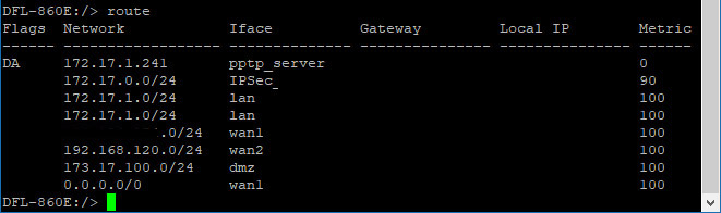

Спасибо, за большое и развернутый ответ. Особенно за совет попробовать пробросить двумя правилами другой порт, я пробросил RDP заработало, поменял на SMTP не работает, попробовал на другой сервер пробросить SMTP заработало, выяснил в чем разница, почтовый сервер подключен через IPSec, сейчас буду смотреть почему не проходят пакеты из вне в IPSec
СообщениеДобавлено: Пт фев 16, 2018 17:22
route print ->c:\route.txt
файл в студию
файл в студию
route.jpg [ 53.48 KiB | Просмотров: 7755 ]
СообщениеДобавлено: Вс фев 18, 2018 13:02
Я про ваш сервер, а не dfl.
