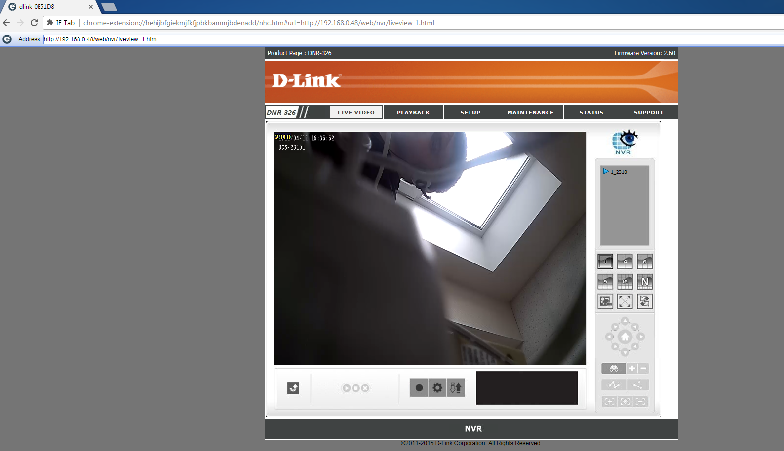

fyodorov писал(а):
а) IE Tab для chrome - только доступ к архиву, live-view не работает
IE Tab работает. Проверьте в настройка дополнения IE Tab в качестве какой версии IE эмулировать и установите как IE 11. (возможно там очень старая версия IE выбрана)
Chrome + IE Tab.png [ 411.52 KiB | Просмотров: 5737 ]
fyodorov писал(а):
b) Firefox ESR - не работает
Это работает. Проверьте сколько битную версию Firefox ESR используете - необходимо только 32 бит, так как JAVA осталась только в этой версии. Также прежде чем запускать интерфейс регистратора, перейдите на сайт java.com и проверьте стартует ли у Вас JAVA плагин или нет. Если нет, то нужно разбираться с этим а уже потом переходить к доступу к регистратору.

Нужно использовать не D-ViewCam DCS-100 - это отдельное самостоятельное ПО для видеонаблюдения и не должно работать/подключаться с регистраторами. Нужно использовать D-ViewCam NVR Pro для доступа к регистратору - скачать по ссылке ниже:
http://ftp.dlink.ru/pub/Multimedia/DNR- ... 02.7.0.zip
P.S. все регистраторы на сегодняшний день сняты с производства. Что то нового в них уже не будет.
