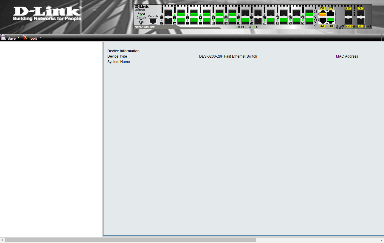

Доброго дня!
После обновления прошивки на последнюю версию 4.47.B005 свитч выглядит так как в прикрепленном скрине. Помогает только перезагрузка каждого фрейма отдельно. Не зависит от конкретного свитча и браузера.
Буфер обмена02.png [ 114.51 KiB | Просмотров: 3955 ]

не подтверждаю
может поможет Ctrl+F5 ?
а вообще не вижу необходимости в веб морде в принципе
она у меня отключена по умолчанию

ctrl+f5, режим инкогнито, чистил кэш, ничего не помогает кроме отката прошивки на предыдущую версию.

Отключите временно антивирусы, брандмауэры. В каком браузере пытаетесь зайти? С другого ПК тоже не заходит?

Под рукой оказались CryptoPro fox (Mozilla), Chrome и всеми любимый Internet Explorer. Победил как ни странно IE, в нем все отображается как надо, хром и мозилла дают картинку как на скриншоте. Это не зависит от компьютера, операционки, антивируса, брандмауэра и что-там-еще-первое-в-голову-приходит. В принципе морда не критична, собственно как и ошибка чисто визуальная, не критичная, просто изменения пошли только с версией прошивки DES3200R_4.47.B005.had, откат на предыдущую DES3200R_4.46.B008.had помогает вернуть как было. Следовательно, в новой версии что-то пошло не так.

Поддерживаю вопрос, на 4.48.B002 тоже самое на Chrome и Mazilla, вопрос решается открыванием на IE, но переоткрывание браузеров не столь удобен. Система Win7 64x, Chrome 62.0.3202.94... Согласен что морду заметно подправили, а про оптимизацию то ли забыли, то ли че?!

О проблеме сообщили разработчикам.

Вышло исправление несовместимости с некоторыми браузерами. Прошивка доступна по ссылке: https://cloud.dlink.ru/owcl/index.php/s ... o/download

Спасибо, действительно помогло!
