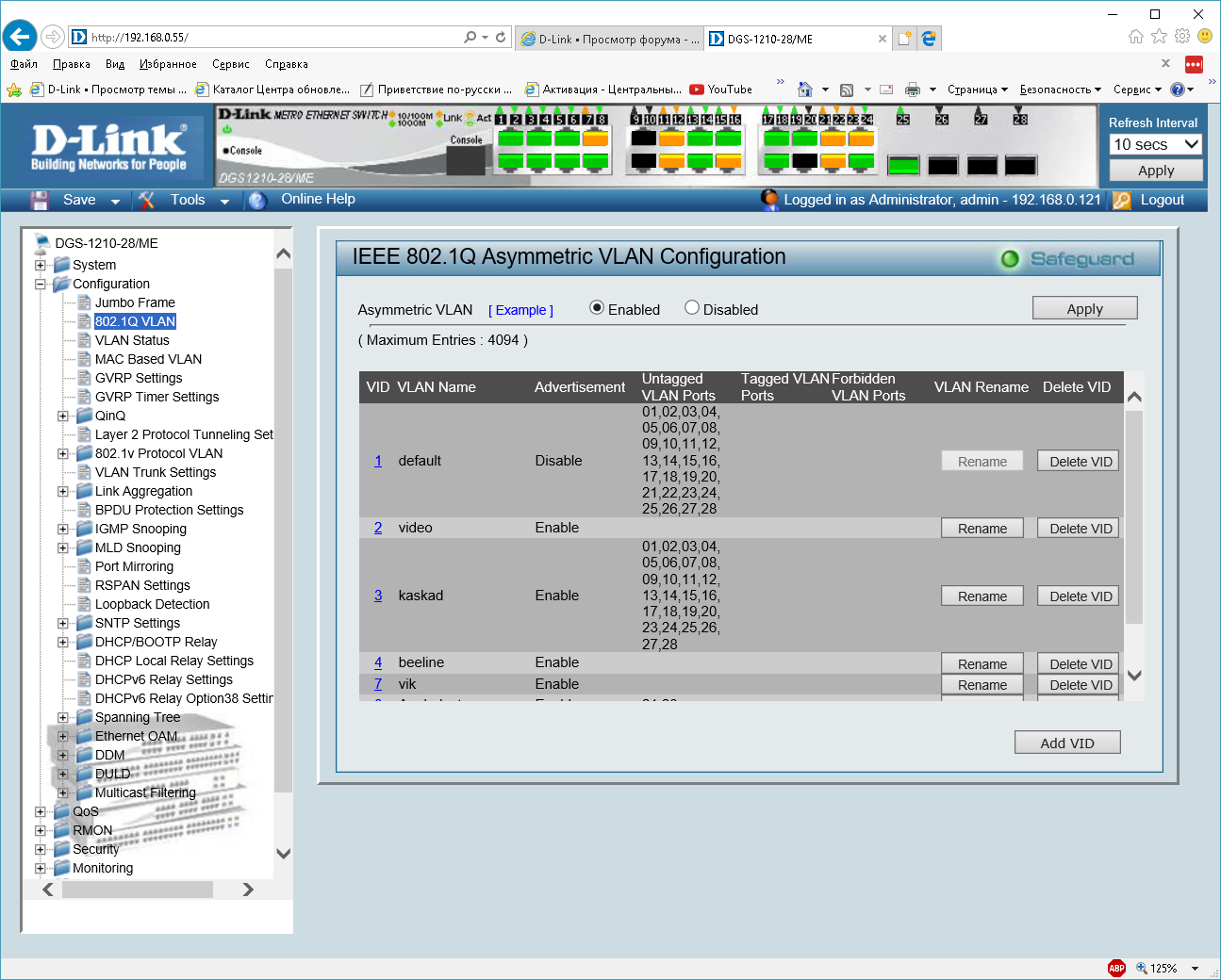

СообщениеДобавлено: Ср фев 21, 2018 14:58
Зарегистрирован: Вс фев 18, 2018 21:55
Помогите новичку с простым вопросом по VLAN
Мой компьютер подключен в порт 5.
Интернет-роутер своим LAN портом подключен в порт 23.
В конечном итоге мне нужно, чтобы порт 5 оказался в отдельном VLAN 3 и имел выход в интернет через порт 23.
Видимо, научившись это делать, я смогу разбросать остальные порты по своим VLAN-ам.
Добавил VLAN 3
Добавил порт 5 в VLAN 3.
Пока всё работает как раньше.
Удалил порт 5 из VLAN 1 (на рисунке этого нет, он сделан в другое время).
Полностью. потерял связь с коммутатором через порт 5.
ПС. Asymmetric VLAN включено, потому что коммутаторов несколько, и следующим шагом буду учиться включать тегированные порты. Но пока хотя бы научиться с простой задачей на непосредственном порту.
2018-02-21.png [ 346.34 KiB | Просмотров: 8503 ]
СообщениеДобавлено: Чт фев 22, 2018 17:55
Зарегистрирован: Вт фев 12, 2008 09:13
Сообщений: 102
не совсем конечно в тему коммутатора. Все проще чем кажется. Антаг/Натив влан просто представьте что каждый номер влан это отдельный коммутатор. вы включились в третий коммутатор, который не подключен к первому, вот и нет связи. и да, пока зарубите на носу, каждый порт должен быть в одном антаг влане, остальное придет со временем. по сути загоните себя и 23 порт в 3 влан, исключив из первого, все, вы в отдельном свиче, связи с номером 1 нету. далее тегирование.
