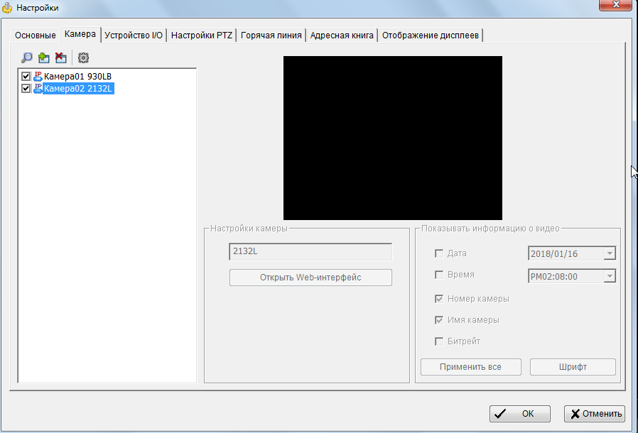

2 камеры DCS-2132 и DCS-932LB подключены по Wi-Fi, от провайдера выдан статический IP адрес, порты проброшены. DCS-932 работает безупречно, а DCS-2132 стала зависать раз в 3 недели, потом чаще и чаще, и вот на днях зависла намертво. При включении в сеть камера ловит изображение и через секунду в DView-cam пишет Подключение-Отключить. Потом минут через 10 появляется первое статичное изображение и снова черный экран. Перепрошивали, переустанавливали, ничего не помогает. DCS-932 перехватывает Wi-Fi сигнал и глушит вторую камеру. Что делать и как быть?

Камера DCS932 в метрах 5ти от роутера (круглосуточно бесперебойно много лет ловит сигнал, с ней вообще проблем никаких), которая не работает DCS2132 в метре от роутера (три года работала исправно, в паре с DCS932, но последние полгода стала отваливаться). К роутеру подключены 4 устройства: ноутбук, онлайн-касса, две камеры. Фильмы никто не смотрит, торренты не скачивает.
D-ViewCam 4.2.1 версия 2.2.9. На камере установлена последняя прошивка, скачивали с офф.сайта на днях.
Через веб интерфейс и приложение на телефоне my dlink отображается просто черный экран.
Попробую через кабель, потом сразу отпишусь.

Я бы ещё посоветовал попиноговать камеру, а потом проанализировать инфу. А именно пропадает ли пинг, когда, вы наблюдаете чёрный экран, сколько мс и т.п
Далее развести устройсва в вашей сети по IP-адресам(если возможно, то, чтобы у ВСЕХ устройств на вашем роутере была статика)
