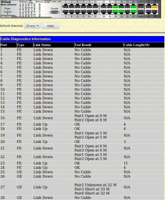

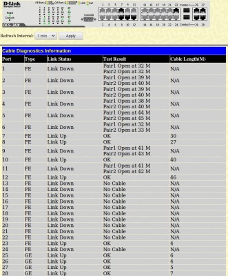

Доброго времени суток. Есть несколько коммутаторов DES-3028(firmware 2.94.B16 ) и DES-1228ME (firmware 1.60.R02), при снятии значение с параметра Cable_diag (пример: swEtherCableDiagPair1Length) при помощи SNMP выдает 0.
В консоле или веб-интерфейсе cable_diag показывает значения. Подскажите можно ли при помощи SNMP извлечь эти параметры? Или я использую не тот OID?
Des-3028_cable_diag.jpg [ 487.87 KiB | Просмотров: 6487 ]
Des-1228_cable_diag.jpg [ 472.01 KiB | Просмотров: 6487 ]
snmpwalk -v2c -c public 192.168.1.221 1.3.6.1.4.1.171.12.58.1.1.1.8
iso.3.6.1.4.1.171.12.58.1.1.1.8.1 = INTEGER: 0
iso.3.6.1.4.1.171.12.58.1.1.1.8.2 = INTEGER: 0
iso.3.6.1.4.1.171.12.58.1.1.1.8.3 = INTEGER: 0
iso.3.6.1.4.1.171.12.58.1.1.1.8.4 = INTEGER: 0
iso.3.6.1.4.1.171.12.58.1.1.1.8.5 = INTEGER: 0
iso.3.6.1.4.1.171.12.58.1.1.1.8.6 = INTEGER: 0
iso.3.6.1.4.1.171.12.58.1.1.1.8.7 = INTEGER: 0
iso.3.6.1.4.1.171.12.58.1.1.1.8.8 = INTEGER: 0
iso.3.6.1.4.1.171.12.58.1.1.1.8.9 = INTEGER: 0
iso.3.6.1.4.1.171.12.58.1.1.1.8.10 = INTEGER: 0
iso.3.6.1.4.1.171.12.58.1.1.1.8.11 = INTEGER: 0
iso.3.6.1.4.1.171.12.58.1.1.1.8.12 = INTEGER: 0
iso.3.6.1.4.1.171.12.58.1.1.1.8.13 = INTEGER: 0
iso.3.6.1.4.1.171.12.58.1.1.1.8.14 = INTEGER: 0
iso.3.6.1.4.1.171.12.58.1.1.1.8.15 = INTEGER: 0
iso.3.6.1.4.1.171.12.58.1.1.1.8.16 = INTEGER: 0
iso.3.6.1.4.1.171.12.58.1.1.1.8.17 = INTEGER: 0
iso.3.6.1.4.1.171.12.58.1.1.1.8.18 = INTEGER: 0
iso.3.6.1.4.1.171.12.58.1.1.1.8.19 = INTEGER: 0
iso.3.6.1.4.1.171.12.58.1.1.1.8.20 = INTEGER: 0
iso.3.6.1.4.1.171.12.58.1.1.1.8.21 = INTEGER: 0
iso.3.6.1.4.1.171.12.58.1.1.1.8.22 = INTEGER: 0
iso.3.6.1.4.1.171.12.58.1.1.1.8.23 = INTEGER: 0
iso.3.6.1.4.1.171.12.58.1.1.1.8.24 = INTEGER: 0
iso.3.6.1.4.1.171.12.58.1.1.1.8.25 = INTEGER: 0
iso.3.6.1.4.1.171.12.58.1.1.1.8.26 = INTEGER: 0
iso.3.6.1.4.1.171.12.58.1.1.1.8.27 = INTEGER: 0
iso.3.6.1.4.1.171.12.58.1.1.1.8.28 = INTEGER: 0
snmpwalk -v2c -c public 192.168.1.221 CABLE-DIAG-MIB::swEtherCableDiagPair1Length
CABLE-DIAG-MIB::swEtherCableDiagPair1Length.1 = INTEGER: 0
CABLE-DIAG-MIB::swEtherCableDiagPair1Length.2 = INTEGER: 0
CABLE-DIAG-MIB::swEtherCableDiagPair1Length.3 = INTEGER: 0
CABLE-DIAG-MIB::swEtherCableDiagPair1Length.4 = INTEGER: 0
CABLE-DIAG-MIB::swEtherCableDiagPair1Length.5 = INTEGER: 0
CABLE-DIAG-MIB::swEtherCableDiagPair1Length.6 = INTEGER: 0
CABLE-DIAG-MIB::swEtherCableDiagPair1Length.7 = INTEGER: 0
CABLE-DIAG-MIB::swEtherCableDiagPair1Length.8 = INTEGER: 0
CABLE-DIAG-MIB::swEtherCableDiagPair1Length.9 = INTEGER: 0
CABLE-DIAG-MIB::swEtherCableDiagPair1Length.10 = INTEGER: 0
CABLE-DIAG-MIB::swEtherCableDiagPair1Length.11 = INTEGER: 0
CABLE-DIAG-MIB::swEtherCableDiagPair1Length.12 = INTEGER: 0
CABLE-DIAG-MIB::swEtherCableDiagPair1Length.13 = INTEGER: 0
CABLE-DIAG-MIB::swEtherCableDiagPair1Length.14 = INTEGER: 0
CABLE-DIAG-MIB::swEtherCableDiagPair1Length.15 = INTEGER: 0
CABLE-DIAG-MIB::swEtherCableDiagPair1Length.16 = INTEGER: 0
CABLE-DIAG-MIB::swEtherCableDiagPair1Length.17 = INTEGER: 0
CABLE-DIAG-MIB::swEtherCableDiagPair1Length.18 = INTEGER: 0
CABLE-DIAG-MIB::swEtherCableDiagPair1Length.19 = INTEGER: 0
CABLE-DIAG-MIB::swEtherCableDiagPair1Length.20 = INTEGER: 0
CABLE-DIAG-MIB::swEtherCableDiagPair1Length.21 = INTEGER: 0
CABLE-DIAG-MIB::swEtherCableDiagPair1Length.22 = INTEGER: 0
CABLE-DIAG-MIB::swEtherCableDiagPair1Length.23 = INTEGER: 0
CABLE-DIAG-MIB::swEtherCableDiagPair1Length.24 = INTEGER: 0
CABLE-DIAG-MIB::swEtherCableDiagPair1Length.25 = INTEGER: 0
CABLE-DIAG-MIB::swEtherCableDiagPair1Length.26 = INTEGER: 0
CABLE-DIAG-MIB::swEtherCableDiagPair1Length.27 = INTEGER: 0
CABLE-DIAG-MIB::swEtherCableDiagPair1Length.28 = INTEGER: 0
СообщениеДобавлено: Вс дек 17, 2017 15:34
Зарегистрирован: Пт фев 12, 2010 15:43
Сообщений: 87
прошу выслать snmp how to для des 1210-10axme
СообщениеДобавлено: Пн дек 18, 2017 10:44
Зарегистрирован: Ср июн 14, 2017 12:45
Сообщений: 362
1). DES-3028:
Активируем диагностику кабеля на порту 1
snmpset -v2c -c private 10.90.90.90 .1.3.6.1.4.1.171.12.58.1.1.1.12.1 i 1, где i 1 = active
iso.3.6.1.4.1.171.12.58.1.1.1.12.1 = INTEGER: 1
Получаем значения в метрах:
snmpget -v2c -c private 10.90.90.90 .1.3.6.1.4.1.171.12.58.1.1.1.8.1
iso.3.6.1.4.1.171.12.58.1.1.1.8.1 = INTEGER: 20
2). DES-1228/ME:
Аналогично.
Выслал на почту.
СообщениеДобавлено: Пн дек 18, 2017 14:41
Зарегистрирован: Пт дек 15, 2017 09:30
Alexey Konstantinov, спасибо все работает.
