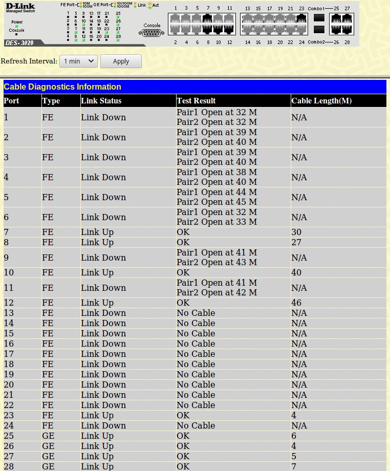

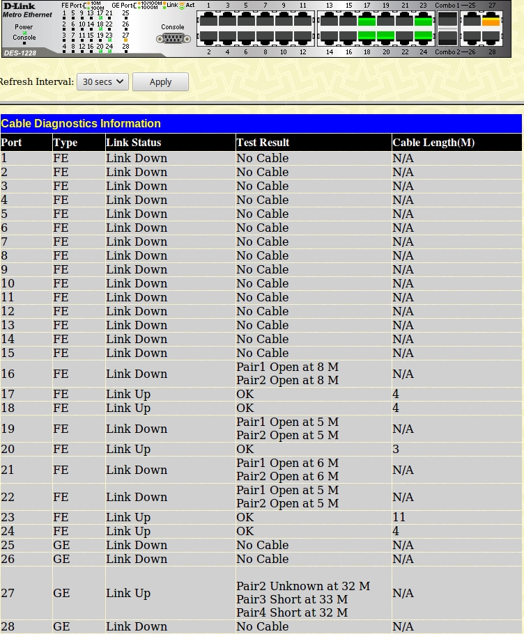

СообщениеДобавлено: Пт дек 15, 2017 09:56
Зарегистрирован: Пт дек 15, 2017 09:30
Доброго времени суток. Есть несколько коммутаторов DES-3028(firmware 2.94.B16 ) и DES-1228ME (firmware 1.60.R02), при снятии значение с параметра Cable_diag (пример: swEtherCableDiagPair1Length) при помощи SNMP выдает 0.
В консоле или веб-интерфейсе cable_diag показывает значения. Подскажите можно ли при помощи SNMP извлечь эти параметры? Или я использую не тот OID?
Des-3028_cable_diag.jpg [ 487.87 KiB | Просмотров: 18893 ]
Des-1228_cable_diag.jpg [ 472.01 KiB | Просмотров: 18893 ]
snmpwalk -v2c -c public 192.168.1.221 1.3.6.1.4.1.171.12.58.1.1.1.8
1). DES-3028:
Активируем диагностику кабеля на порту 1
snmpset -v2c -c private 10.90.90.90 .1.3.6.1.4.1.171.12.58.1.1.1.12.1 i 1, где i 1 = active
iso.3.6.1.4.1.171.12.58.1.1.1.12.1 = INTEGER: 1
Получаем значения в метрах:
snmpget -v2c -c private 10.90.90.90 .1.3.6.1.4.1.171.12.58.1.1.1.8.1
iso.3.6.1.4.1.171.12.58.1.1.1.8.1 = INTEGER: 20
2). DES-1228/ME:
Аналогично.
fxobject писал(а):
прошу выслать snmp how to для des 1210-10axme
Выслал на почту.
СообщениеДобавлено: Пн дек 18, 2017 14:41
Alexey Konstantinov, спасибо все работает.
