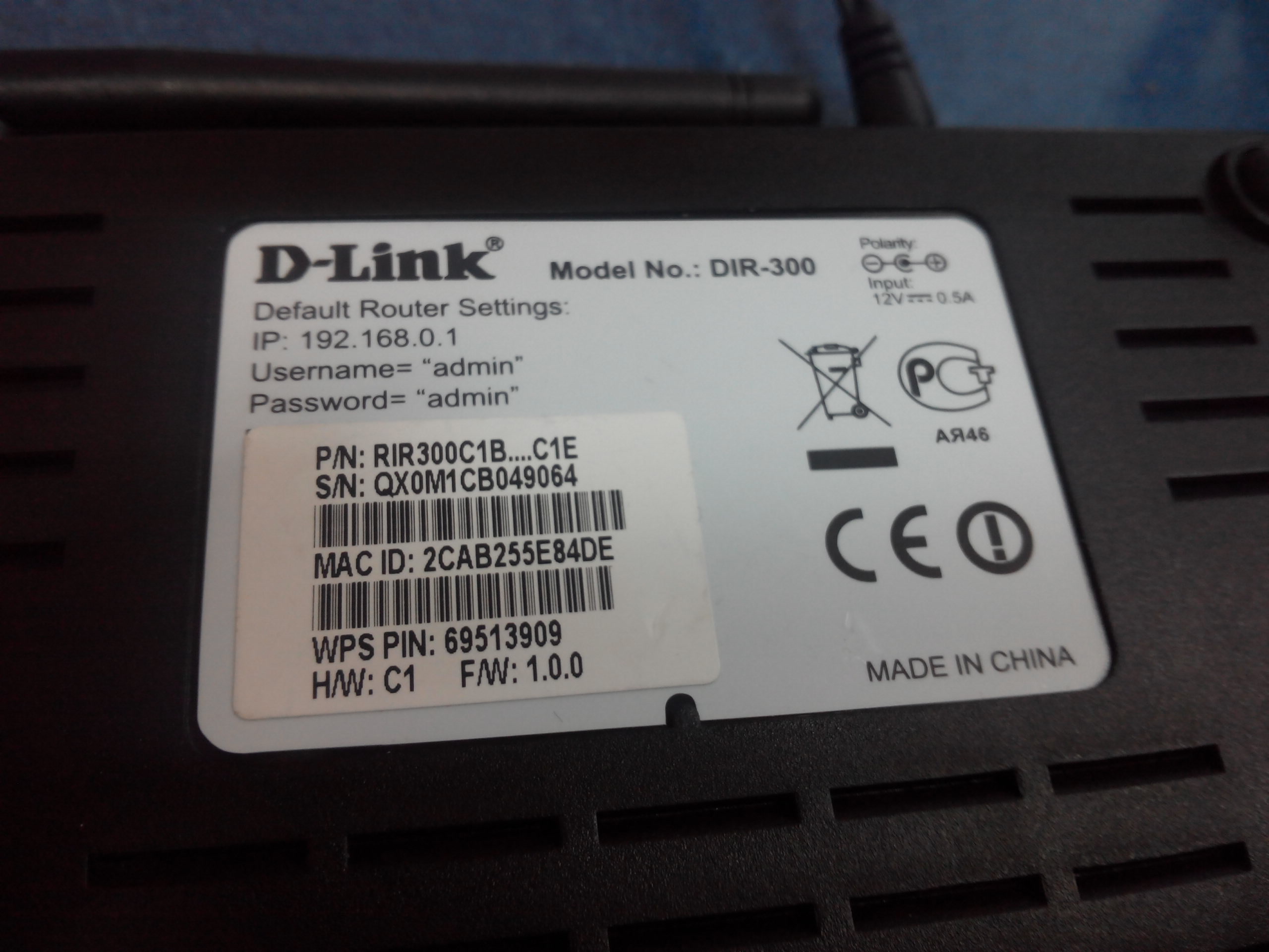

2. Какая аппаратная версия роутера DIR-300 и его версия прошивки?

2.
20171215082532.jpg [ 385.66 KiB | Просмотров: 6123 ]

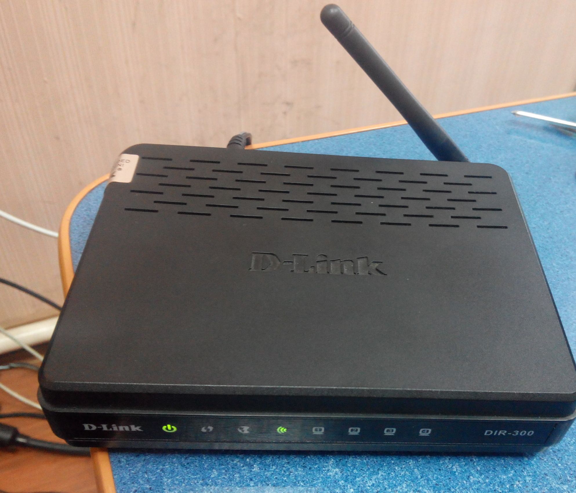

Не вижу на сайте чет вообще такой модели с такой "внешностью", для него есть другие прошивки? А так 615-й вроде день поработал все ок, спасибо!
20171215142616.jpg [ 393.93 KiB | Просмотров: 6114 ]
20171215142608.jpg [ 342.72 KiB | Просмотров: 6114 ]
ftp://ftp.dlink.ru/pub/Router/DIR-300A_C1/
Только файлик ВАЖНО.txt прочитайте ОБЯЗАТЕЛЬНО!))
