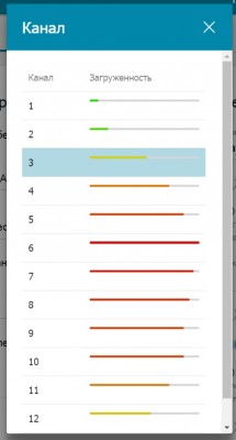

825G1 Прошивка 3.0.3 ноябрьская. Ничего не трогал. Внезапно пропала связь с одним устройством в сети (raspbery pi), остальные ноутбуко-телефоны подключались на ура...
Переключил ширину канала сети 2.4ГГц с 20МГц на 20/40-, и всё заработало!!! Остальные настройки (40, 20/40+) приводили к неработоспособности сети. Непонятно только почему сломалось, ведь раньше стояло 20 и всё работало и никаких изменений в сети и настройках не было?
Может канал вещания сменился, как вариант.
Ничего не трогал. Внезапно пропала связь с одним устройством в сети (raspbery pi), остальные ноутбуко-телефоны подключались на ура. Выяснилось, что все устройства
В настройках роутера отключите функцию редирект (раздел Дополнительно->Перенаправление), в разделе WI-FI->Основные настройки отключаете в пункте "Выбрать канал автоматически" и выбрать любой свободный канал, кроме 12 и 13.
Увидел Ваше сообщение уже после переключения на ширину канала 20/40-.
Перенаправления нет, есть переадресация, отключил. Настроил на 5й канал. Вернул 20Мгц. Всё работает. Включил переадресацию и автоканал, то есть настройки стали как были вчера - всё работает. Что это было?
Попробовал я разные сочетания настроек, в общем ширина, переадресация и прочее не влияют. Важен номер канала. 1-3 отваливались, 4й более менее, 5й ок. Это при том, что роутер показывает наименьшую загруженность как раз первого канала и наибольшую 6го.
