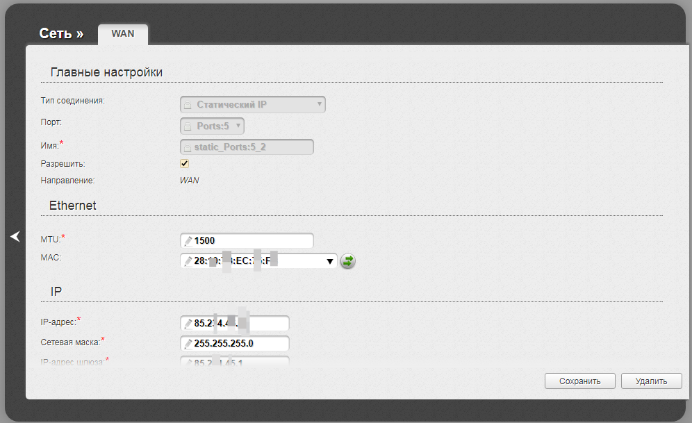

Роутер не упал. Раньше я думал надо вводить данные в LAN, а не в WAN.
Тем не менее беспроводное подключение Wi-Fi к роутеру опять "без доступа к интернету" .
Комментарий к файлу: скрин настроек роутера.
роутер.png [ 114.72 KiB | Просмотров: 78511 ]

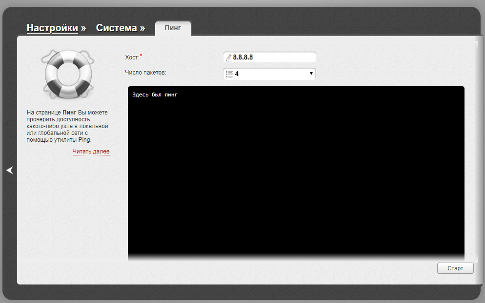

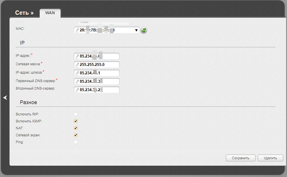

Что у Вас прописано в настройках статики?
Так же что покажет встроенная утилита пинг на роутере если пропинговать как указано на картинке?
И рекомендуется обновить прошивку до последней актуальной версии 2.5.12, которую можно взять отсюда - > http://ftp.dlink.ru/pub/Router/DIR-300_ ... are/B5_B6/
Обновление прошивки проводить соединив роутер и компьютер кабелем, не по wi-fi, иначе можно получить опять неработающее устройство.
ping.png [ 94.68 KiB | Просмотров: 78493 ]
static.png [ 114.83 KiB | Просмотров: 78493 ]

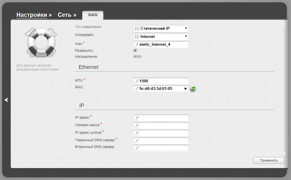

В общем я похоже окончательно все доломал. Пинг в моей версии нельзя проверить, поэтому я решил начать с обновления, предварительно сделав скрины настроек WAN (во вложении).
Так вот подключение роутера напрямую к ноуту через разъем Ethernet ни к чему не привело, зайти на него я не смог. Поэтому решил рискнуть и подключиться по Wi-Fi, а LAN разъем пустить на ноут... обновление переваливало через 50-60% и роутер падал (становился недоступным).
Просто наобум вставил интернет кабель в один из разъемов LAN 1, а разъем Ethernet соединил напрямую с ноутом: процесс обновления опять до конца не дошел, но непонятно каким образом посл перезагрузки страницы роутер обновился и был в новой версии 2.5.12.
Затем я решил следовать чертовой инструкции, где написано выполнить сброс до заводских настроек (http://dlink.ru/ru/faq/68/274.html), и вот с этого момента я вообще не могу до роутера достучаться...
В общем забиваю, проще новый купить.
wan1.png [ 71.34 KiB | Просмотров: 78474 ]
wan2 (2).png [ 72.1 KiB | Просмотров: 78474 ]
