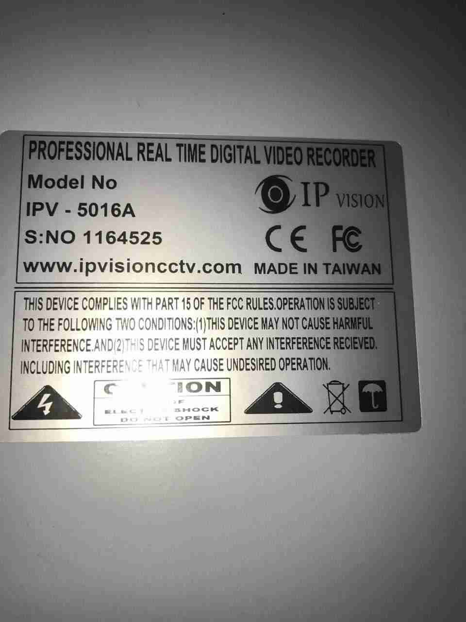

Если регистратор everfocus
А неизвестно. Регистратор неизвестной тайваньской фирмы, на шильдике есть адрес http://www.ipvisioncctv.com, так вот - он не существует.
фронт.jpg [ 153.97 KiB | Просмотров: 6409 ]
низ1.jpg [ 39.98 KiB | Просмотров: 6409 ]
СообщениеДобавлено: Ср ноя 22, 2017 16:22
А монитор нельзя к регистратору подключить и посмотреть, что с ним происходит, какой адрес он получает?
СообщениеДобавлено: Ср ноя 22, 2017 17:12
хаб или коммутатор L2 ( на край десятка два резисторов в 52 Ом) и снифить что там происходит ;-) вариантов я не вижу.
бывает что в прошивках заложено - что надо перегрузится от большого количества подключений по 80 порту .
вот регистратор и выполняет эти действия ;-)
