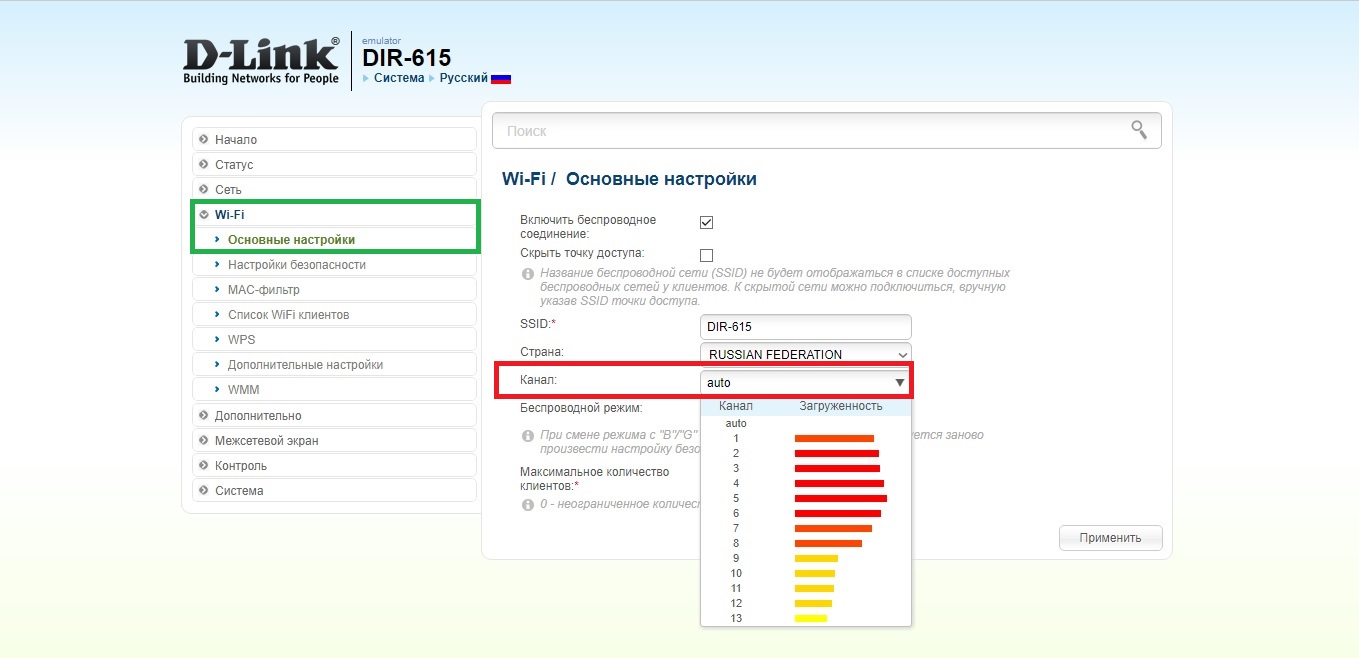

slando писал(а):
Подскажите плс, перечитал десятки страниц и так и не понял:
Есть волшебная пилюля от отваливания WiFi пару раз в сутки и скачков скорости от 100кб до Мб?
2.5.4 - это последняя прошивка? Лучшего уже не ждать?
Здравствуйте как писали выше на данный момент 2.5.4 последняя версия прошивки.В личном пользовании имеется такой же роутер. Данной проблемы не было замечено,всё работает стабильно.Возможно проблема связанна с другими рядом работающими устройствами.Попробуйте сделать следующее:
Раздел WI FI => Основные настройки => Канал (по умолчанию стоит аuto) По теории не пересекающихся каналов можно попробовать выставить 1 - 6 - 11.
Либо выбрать канал с 1 по 11 который наименее загружен.
Зелёный самый свободный канал,чем ближе к красному тем больше загруженность канала,как показано ниже на скриншоте.
Если в вашей версии прошивки не отображается загруженность каналов,воспользуйтесь программой Wi Fi analyzer с Google Play (версия для Android) что бы определить наиболее оптимальный канал.
