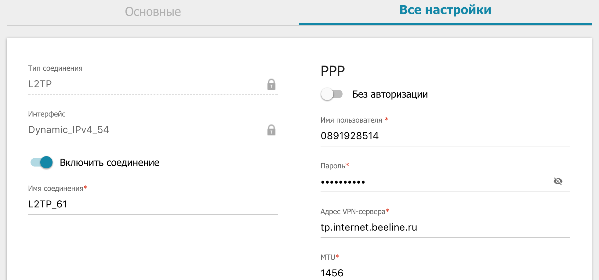

Столкнулся с такой проблемой. Роутер: DIR-825AC/G1 прошивка 3.0.3 l2tp соединение до Билайна обрывается когда нет активных пользователей интернет. То есть стоит захлопнуть крышку ноута и сразу обрывается соединение, приходится заходить в настройки WAN и нажимать переподключить. Keep Alive включено. Какие еще настройки стоит посмотреть? Лог с момента запуска соединение до его обрыва в приложении. Скриншоты настроек тоже. Буду очень благодарен за любую помощь. Не хотелось бы менять провайдера и роутер.
