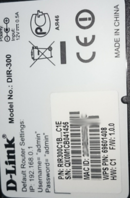

У меня вопрос такой. Имеется D-link DIR C1. Именно что он, а не какой-то там dirA c1. Можно ли перепрошить роутер на прошивку, которая указана в первом сообщение этого диалога ? Если можно, то как? До этого я прошил через веб-интерфес роутера. Нужно ли сначала прошивать на новые, но более старые прошивки, или можно ставить самую последнюю. И правильно я понимаю, что dirA это dirC1 и поэтому можно использовать общие прошивки?
Лучше покажите фото шильдика с корпуса. Так будет понятней, чем все эти ваши предположения.
Вот
sketch-1508359860825.png [ 582.01 KiB | Просмотров: 10342 ]

В природе нет dir-300 ревизии С1. Есть А_С1.
В файле "ВАЖНО.txt" есть такая рекомендация: "Перед обновлением ПО на версию 2.5.7 (если на вашем устройстве установлена версия ПО 1.0.7 или выше) необходимо сбросить устройство к заводским настройкам." Может быть стОит тоже сбросить, хоть и 1.0.4?

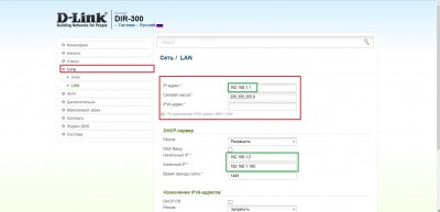

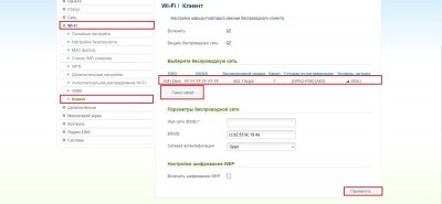

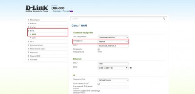

Если есть возможность настроить WI-FI Клиент делаете следующим образом конфигурацию Dir 300
Ниже приведены скриншоты конфигурации:
Шаг 1
1) Раздел WI-FI => Клиент => Поиск сетей:
Выбираете название своей WI FI сети (которую раздаёт первый роутер DIR 615) ,кликаете 2 раза левой кнопкой по названию сети,что бы подключиться к ней
Шаг 2
2) Раздел Сеть => WAN=> Добавить => Тип соединения Динамический IP => Интерфейс (обязательно) выбираем из выпадающего списка = >
Wi Fi Клиент => Применить
Шаг 3
3) Раздел Сеть=> LAN => Меняем стандартный IP адрес роутера на 192.168.1.1 это обязательное условие для работы данной конфигурации,так же корректируем DHCP меняем 0 на 1 => Применить => Система (кнопка вверху,рядом с выбором языка) => Сохранить => Перезагрузить
В итоге Dir 300 должен иметь IP адрес 192.168.1.1 а Dir 615 должен иметь адрес 192.168.0.1 для корректной работы в режиме WI FI Клиент.При условии если ваш роутер поддерживает режим "WI FI Клиент" Актуально для версии прошивки 2.5.7 . Так же по аналогии можно настроить и на предыдущих версиях прошивки и на роутерах другой модели.
