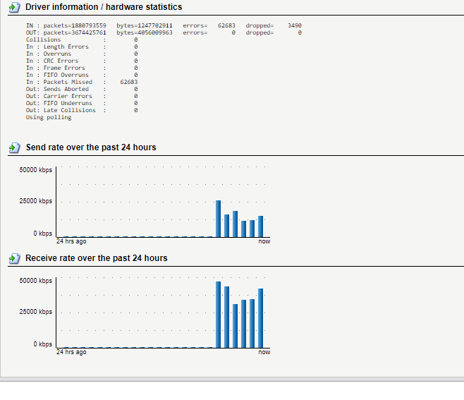

Здравствуйте.
Подскажите пожалуйста, может кто то сталкивался с проблемой, снятия логов с DFL.
На сколько мне известно, dfl 1660 пишет логи связные с скоростью отправки/получения пакетов, количества пакетов и потери.
Подскажите как настроить правильно отправку syslog для получения этих данных или подскажите способы, что бы достать эти данные (нужны для анализа загруженности канала и т.д.)?
На данный момент пробовал настроить на каждом правиле отправку логов в Info и Debug, но результат не тот.
Помогите пожалуйста!
2017-10-18_19-40-56.png [ 22.08 KiB | Просмотров: 3532 ]
2017-10-18_19-41-17.png [ 19.71 KiB | Просмотров: 3532 ]
2017-10-18_19-39-29.png [ 19.71 KiB | Просмотров: 3532 ]

я хотел бы получать данные о нагрузке на канал.
У меня большая сеть (300+ железяк + около 10 локальных серверов к которым есть доступ из вне), в самой dfl есть возможность смотреть график (но он не особо информативен), вот я бы хотел вытянуть эти данные в другое место, что бы можно было с ними работать.
Перечитал кучу информации и вот все шлют в syslog, самому разобраться не получилось.
Извините меня, если я не правильно выразился. Я в этих вещах еще начинающий. :oops:

Устройство не пишет ничего в логах о скорости прохождения пакетов, только о количестве полученных/переданных данные в рамках сессии.
[origsent] The number of bytes sent by the originator in this connection. Valid if the
connection is closing or closed.
[termsent] The number of bytes sent by the terminator in this connection. Valid if the
Мониторить загрузку любого интерфейса вы можете по SNMP как посоветовал пользователь Vladimir22
Сообщения в PM игнорируются, задавайте вопросы на форуме.

Да, спасибо. Реализовал с помощью SNMP и zabbix.
Спасибо всем за помощь.
