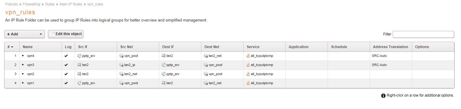

Доброе утро. Подскажите, сталкивался ли кто-нибудь с такой проблемой:
Настроен и работал VPN, но периодически блокируется трафик (как я понимаю, политикой фаирвола). через Неделю после настройки (после того как все заработало) перестал ходить трафик: клиент соединяется с сервером pptp, проходит аутентификацию, но rdp не устанавливается и внутренняя сеть не пингуется. Пересоздал правила, не помню что еще делал, но соединение появилось, сохранил конфигурацию. Еще через пару недель опять перестал ходить трафик и теперь все мои манипуляции не помогают: менял прошивки, заново прописывал правила, возвращал обе старых конфигурации...
Итак,
Configuration:Version 125
NetDefendOS Version:2.27.31.09-30548 Oct 17 2016
настройки, если коротко: создал пул для VPN адресов, добавил локального пользователя, создал pptp сервер, в политиках правила аутентификации для пользователя и ip policy/ ip rules
скриншоты прилагаю.
Может и не в политиках дело, может я принципиально в чем-то ошибаюсь. Если есть возможность - посмотрите скрины, может подскажете где я косячу
usr_auth.jpg [ 56.72 KiB | Просмотров: 8847 ]
pptp_srv.jpg [ 71.09 KiB | Просмотров: 8847 ]
main_ip_rules.jpg [ 81.32 KiB | Просмотров: 8847 ]

СообщениеДобавлено: Вт окт 10, 2017 10:00
Задизейблите 1 и 2 правило.

Сообщений: 10
задизейблил 1 и 2 правило - не заработало. потом 3-е и 4-е - тоже ничего. Пробую пинговать как в одну так и в другую сторону. Добавил скрин с правилами выше папки VPN_rules
main_ip_rules2.jpg [ 164.61 KiB | Просмотров: 8839 ]

СообщениеДобавлено: Вт окт 10, 2017 13:18

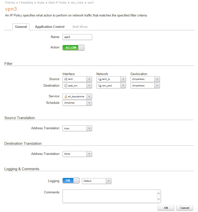

Покажите параметры 1 и 2 правил
 Заголовок сообщения: Re: dfl-870 вопрос по настройке VPN
СообщениеДобавлено: Вт окт 10, 2017 13:32
Зарегистрирован: Пн окт 09, 2017 17:59
Сообщений: 10
вот они
rule2.jpg [ 79.31 KiB | Просмотров: 8830 ]
rule1.jpg [ 80.56 KiB | Просмотров: 8830 ]
