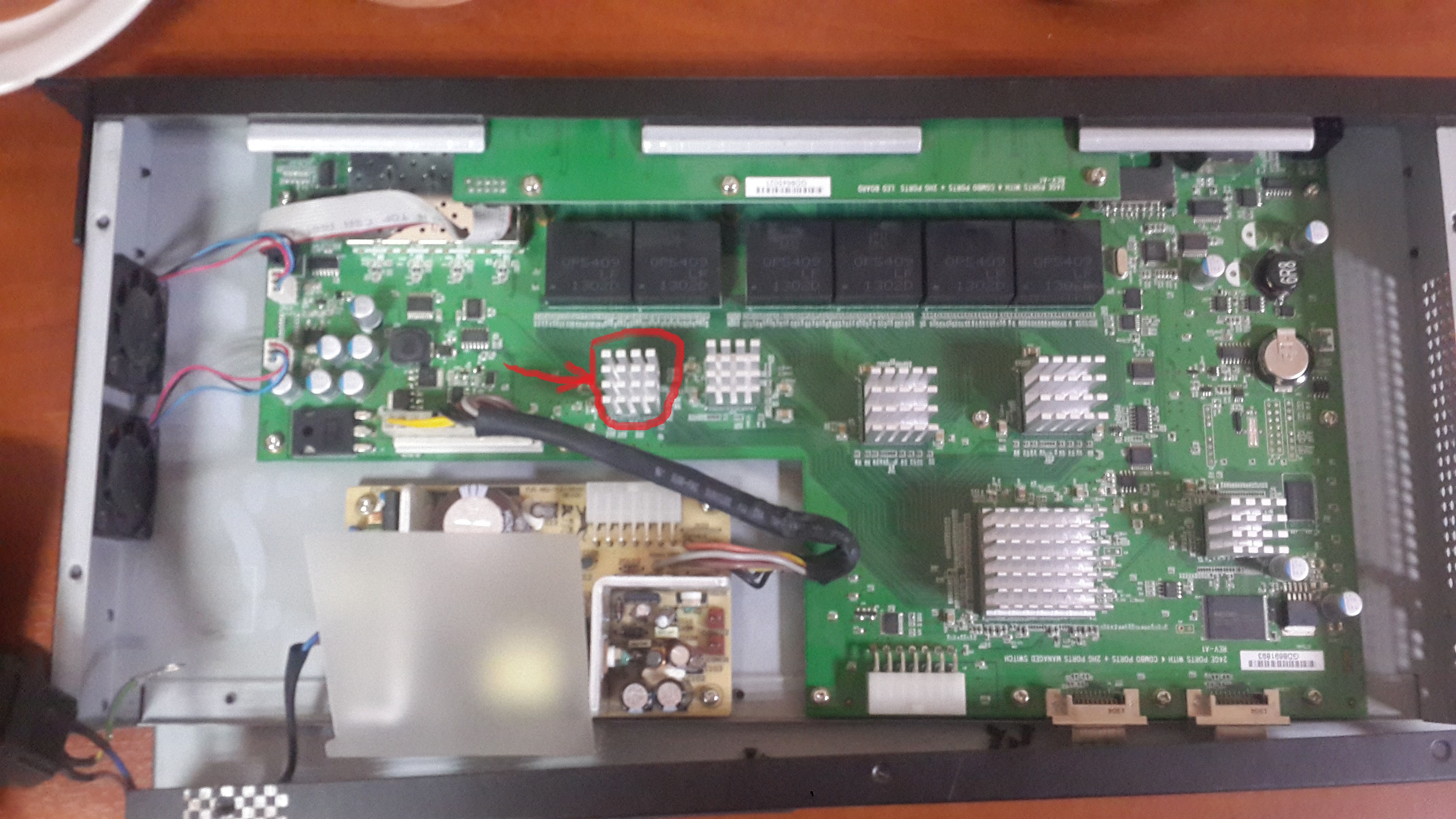

Доброе день!
Проблема такая не загружается коммутатор D-Link DGS-3120-24TC. Вырубился при работе внезапно. При включении пытается загружаться но в последний момент падает. Начинается все заново.
Что делать?

Отнесли в сервис центр там сказали что сгорел чип (см. фото). А этот чип поддерживает порты 21-22-23-24. Они не были задействованы но использовались комбо-порты там установлены sfp-модули DEM-310GT. Может полететь чип из за этих модулей?
