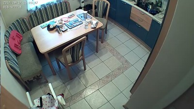

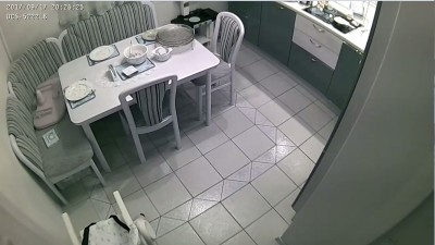

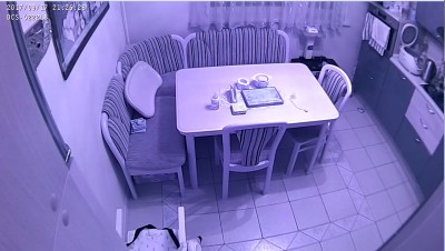

Добрый день,
Камера DCS-5222LB (B2) была подключена к NAS Synology и проработала 6 дней без особых нареканий, за исключением пары зависаний. Однако в какой-то момент резко ухудшилась цветопередача, цвета стали блеклые. Баланс белого стоял в Auto. При переключении в Indoor картинка становится синей.
Никаких изменений настроек перед этим не было. Цветопередача и в браузере при подключении к камере и в записях Synology одинаковая- плохая. К сервису d-link камера не подключена.
По питанию камеру передергивал, настройки цветопередачи пробовал менять, все безрезультатно. Примеры изображения с камеры прилагаю.
Кто-нибудь сталкивался с такой проблемой? Что можно сделать?

Переключите баланс белого в режим Auto. Попробуйте вручную попереключать режим день/ночь а ткже аккуратно постучать по корпусу камеры возле объектива - может быть ICR фильтр залип.
