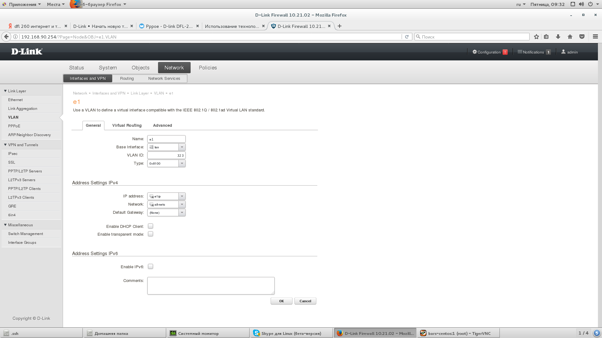

Провайдер пробросил оптику в ней идет интернет канал - антег (как мне сказали) и телефония с тегом 323 (например)
я на dfl создаю vlan см скрин и правило ..
Ничего не пиннгуется из сетки влана кроме его собственного ип - что глупо конечно .
Помогите

 Заголовок сообщения: Re: Поднять vlan для телефонии
СообщениеДобавлено: Пт сен 15, 2017 10:39
а почему на LAN ?!
когда надо на WAN $-)

а почему на LAN ?!
Аааа.. вооот . не помогает это никак
СообщениеДобавлено: Пт сен 15, 2017 11:40
а у вас как ?! IP - статика ? динамика ?!
И почему в Vlan не прописан шлюз ?!
Что провайдер дал , какие параметры ? что там ?! рассказывайте .

Зарегистрирован: Пт окт 23, 2015 12:34
Сообщений: 30
Есть все - и шлюз и нетворк. только никак не работает - уже все перепробывал
СообщениеДобавлено: Чт сен 28, 2017 11:11
Зарегистрирован: Пн сен 01, 2014 14:15
У вас vlan e1 в подсети all_nets
