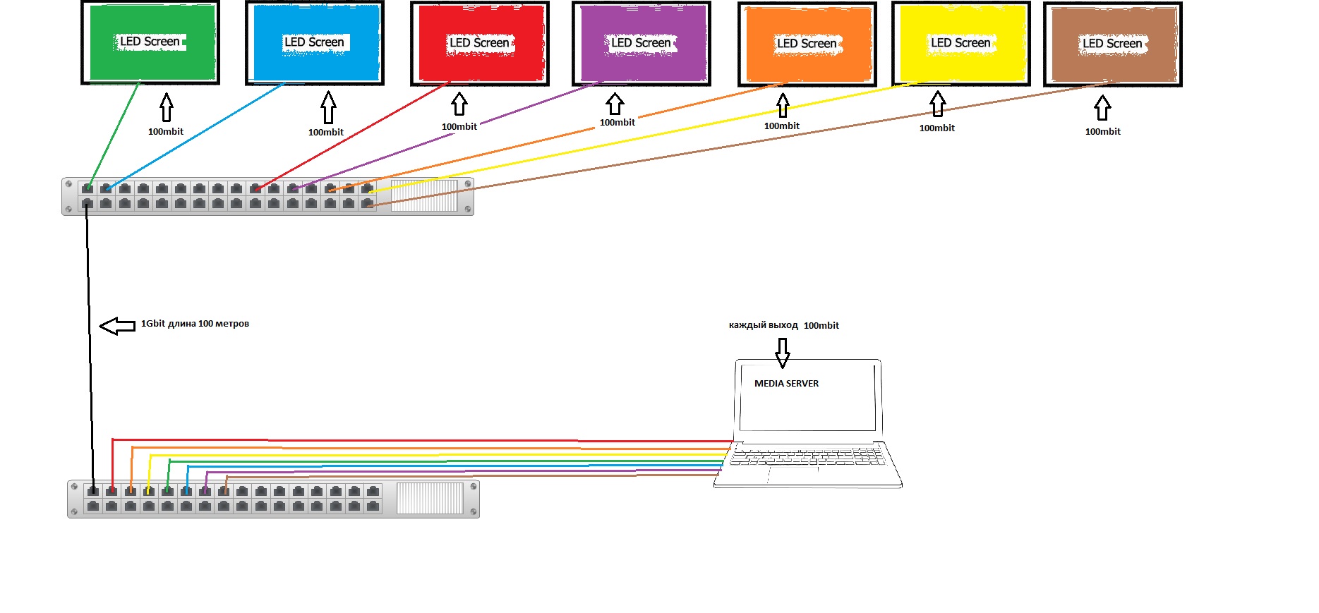

задача такая, имеем медиа сервер и светодиодные экраны. хочу купить два управляемых коммутатора и настроить их таким образом все указано на картинке. сейчас все подключено на прямую то есть прокинуто 7 витых пар по 100 метров. Вопрос возможно ли это и какой коммутатор для этого нужен. Спасибо!
11.jpg [ 203.31 KiB | Просмотров: 4090 ]
СообщениеДобавлено: Ср сен 20, 2017 14:26
Зарегистрирован: Ср сен 20, 2017 09:00
я так понял нужны стекируемые или как там правильно каскадируемые коммутаторы. я прав?

нужно две штуки DGS-1100-10/ME
пропишете семь вланов и всё

На магистральных портах настроите тегированные вланы, а на обычных access vlan.

Нет, Вас устроят любые управляемые коммутаторы второго уровня (L2).
Для того, чтобы принять решение о том, какую модель использовать, Вам необходимо получить верхнюю оценку пропускной способность линии, которая потребляется передачей информации на один экран. Это даст возможность понять, достаточно ли Вам коммутатора со 100-Мбитными "клиентскими" портами, или необходим гигабит.
А как именно их настраивать - Вам уже сказали.

не надо никаких оценок - DGS-1100-10/ME уже сразу гигабитный

А тогда почему бы не DGS-1100-08? портов хватает - как раз ровно восемь штук, все гигабитные, и стОит в полтора раза дешевле...

Буфер на порядок меньше. При переходе с гигабита на 100 мегабит могут быть потери.
