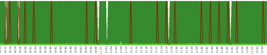

Есть трабл с доступом к веб-админке (а так же пинг белых адресов) извне.
(доступ к админке разрешён из локальной сети + мой удалённый белый ip. аналогично - пинг)
По адресу первого провайдера - админка и пинг работают
По адресу второго провайдера - админка не открывается, пинг _редко_ проходит (см. вложение1)
(при падении первого провайдера отрабатывает failover и пинги+админка по второму каналу работает исправно)

Комментарий к файлу: пинг на белые адреса обоих провайдеров.
тёмно-зеленая заливка - пинг первого прова
тёмно-красная линия - пинг второго прова
Снимок.PNG [ 30.21 KiB | Просмотров: 4318 ]
