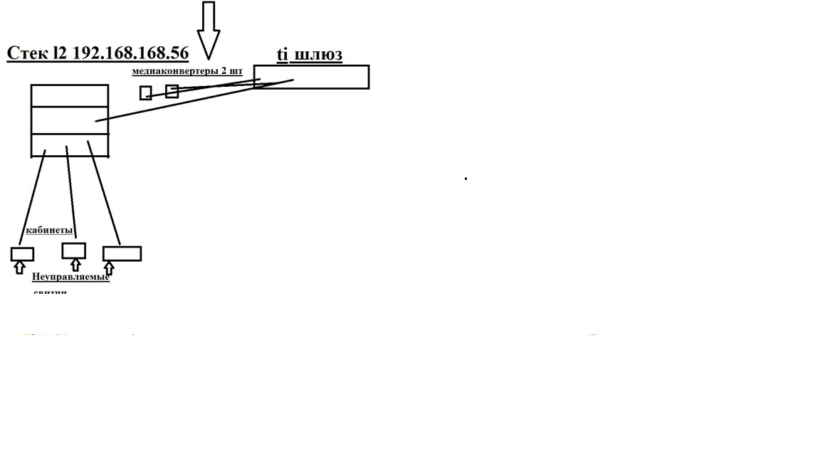

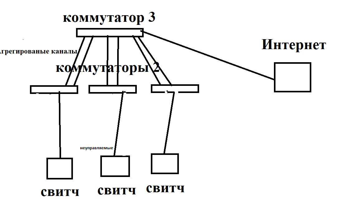

Перейду сразу к проблеме. Cобран виртуальный стек из трех коммутаторов 2+ уровня DGS-3120-48TC, созданы vlan с разными подсетями, в качестве маршрутизации между подсетями используется сервер ОС windows 2008 (traffic inspector), он же и шлюз.
Так вот на производстве 250+ компьютеров, сеть регулярно штормит, на сервере вылетают bsod.
Нужен ваш совет: как все это дело исправить? Пришел к мысли, что надо докупать коммутатор 3 уровня, посоветуйте какой брать?
Очень нужен ваш совет!!!
Комментарий к файлу: что хочу
ядро1.png [ 134.54 KiB | Просмотров: 2452 ]
Комментарий к файлу: Что сейчас
ядро2.png [ 70.39 KiB | Просмотров: 2452 ]

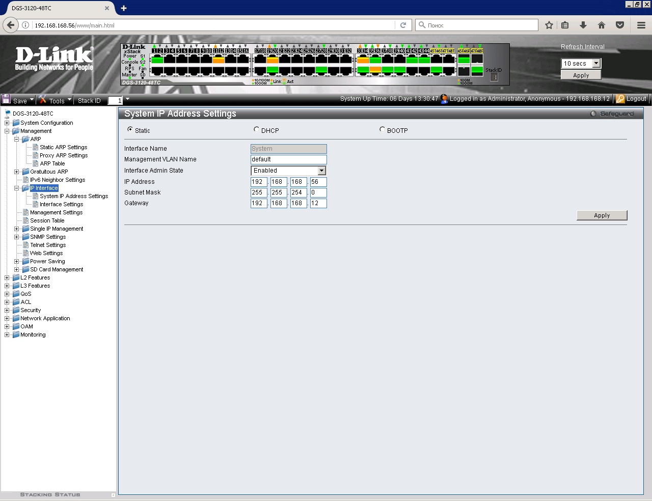

RDC писал(а):
DGS-3120 умеет маршрутизацию - до 16 подсетей.
если этого хватает - попробуйте перенести эту функцию на него
не подскажите как? в умных книжках пишут что не настраивается l2
настройки3.png [ 228.58 KiB | Просмотров: 2432 ]
настройки2.png [ 71.27 KiB | Просмотров: 2432 ]
настройки1.png [ 112.24 KiB | Просмотров: 2432 ]
 Заголовок сообщения: Re: DGS-3120-48TC
СообщениеДобавлено: Чт сен 21, 2017 09:34
Сообщений: 8999
На вкладке IP interface создаете ip интерфейсы в нужных вам vlan и указываете их в качестве шлюзов по умолчанию на хостах.

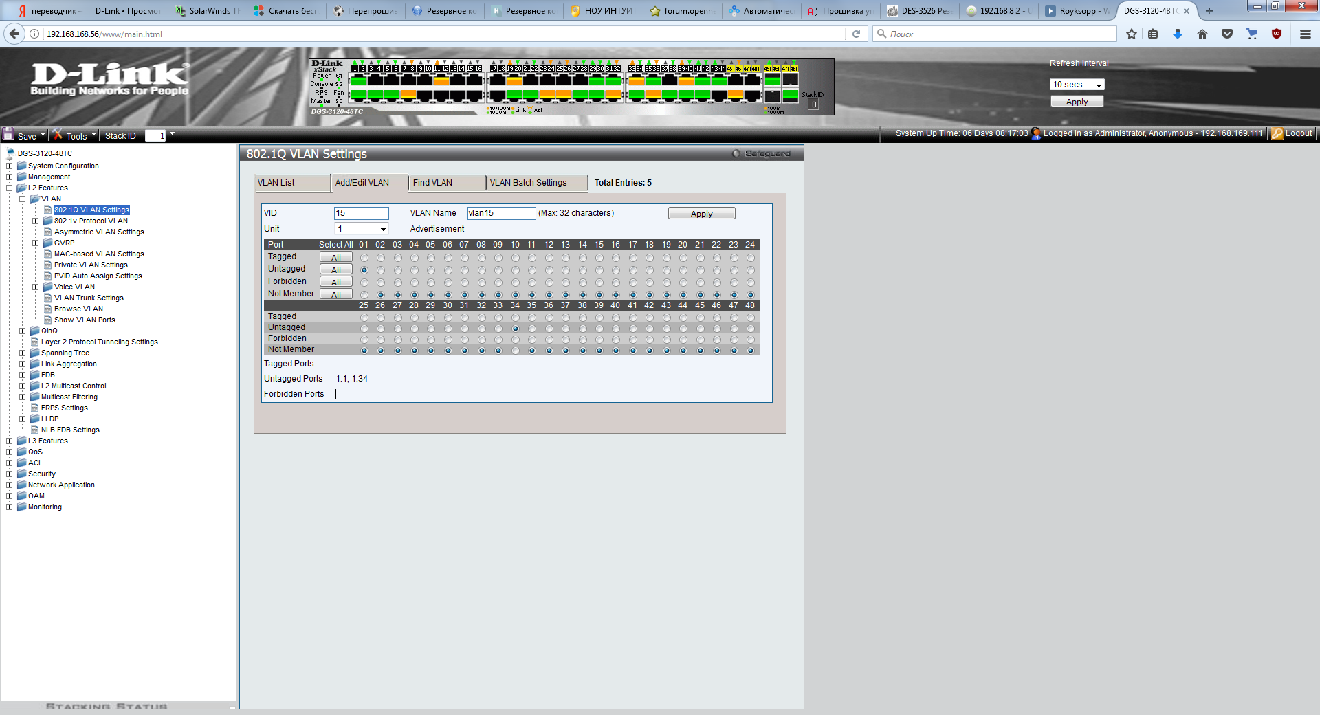

Зарегистрирован: Ср сен 20, 2017 15:43
Не получилось, все так сделал? порт в vlan сделан на ad и на шлюз
Безымянный.png [ 48.82 KiB | Просмотров: 2421 ]
Безымянный1.png [ 316.47 KiB | Просмотров: 2421 ]
Безымянный2.png [ 319.45 KiB | Просмотров: 2421 ]

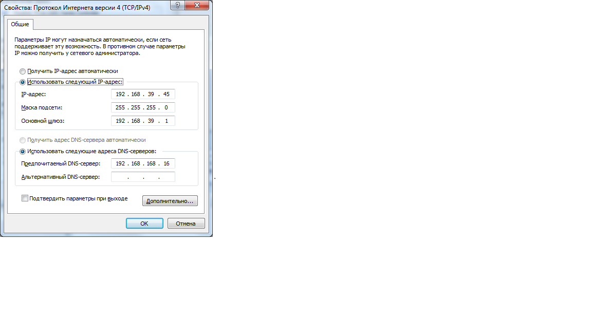

СообщениеДобавлено: Чт сен 21, 2017 20:09
Или дело в маске ?
1.jpg [ 220.49 KiB | Просмотров: 2412 ]
