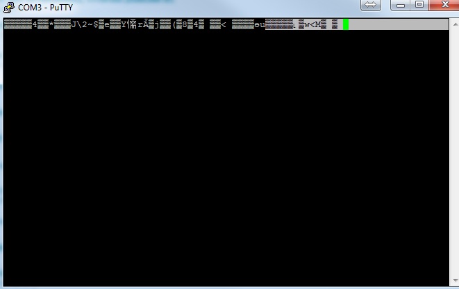

Захожу через консольник, всё стандартно. Но в терминале выдаёт постоянно новое шифрование... Что делать ? Кто сталкивался, это лечится ?

Скорость какая?

Alexey Mishenko писал(а):
Скорость какая?
9600

Попробуйте 115200
Попробуйте 115200
Помогло, но получился глюк, коммутатор перепрошил, но пароль не подходит. пробовал эту прошивку http://ftp.dlink.ru/pub/Switch/DES-3200 ... rmware/C1/ и от сюда http://ftp.dlink.ru/pub/Switch/DES-3200-10_C1/Firmware/
