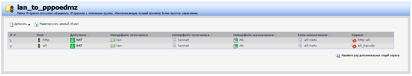

Пытаюсь подключить второй интернет pppoe через DMZ порт.
Сделал pppoe туннель через интерфейс dmz, айпи получил. А вот дальше чет не пошло :(
Что не так?

Спасибо, вроде бы во всех разобрался, даже работает. Единственное не пойму почему не меняется Dns сервер при смене канала интернета.
В днс у меня стоят:
1 днс первог опровайдера
2 днс второго провайдера
3 8.8.8.8 по которому мониторится линк.
При отключении wan интернета все начинает идти через dmz, однако автоматически получаемый DNS остается от первого провайдера, и второй интернет работает только если на компьютере самостоятельно настроить гугл днс.

Ну так в чем проблема? Настройте релей на гугл! Или поднимите свой днс. Что такого?

Если настраивать релей, то на всех компьютерах придется прописать в качестве DNS сервера локальный ip DFL, правильно? Какая тогда разница, если точно так-же можно всем вручную вписать гугл DNS.
Вы меня простите за мои вопросы, админство не моя основная сфера деятельности. Скорее "ну ты же вроде шаришь в компах, будешь за одно у нас сисодменом".

Простите, а на га тогда изобрели DHCP? Или у вас все руками прописано?
 Заголовок сообщения: Re: Второй провайдер на DFL-210
СообщениеДобавлено: Пт сен 01, 2017 17:22
Раздавайте для всех гугл DNS. Это проще. И в некоторых отношениях лучше.
