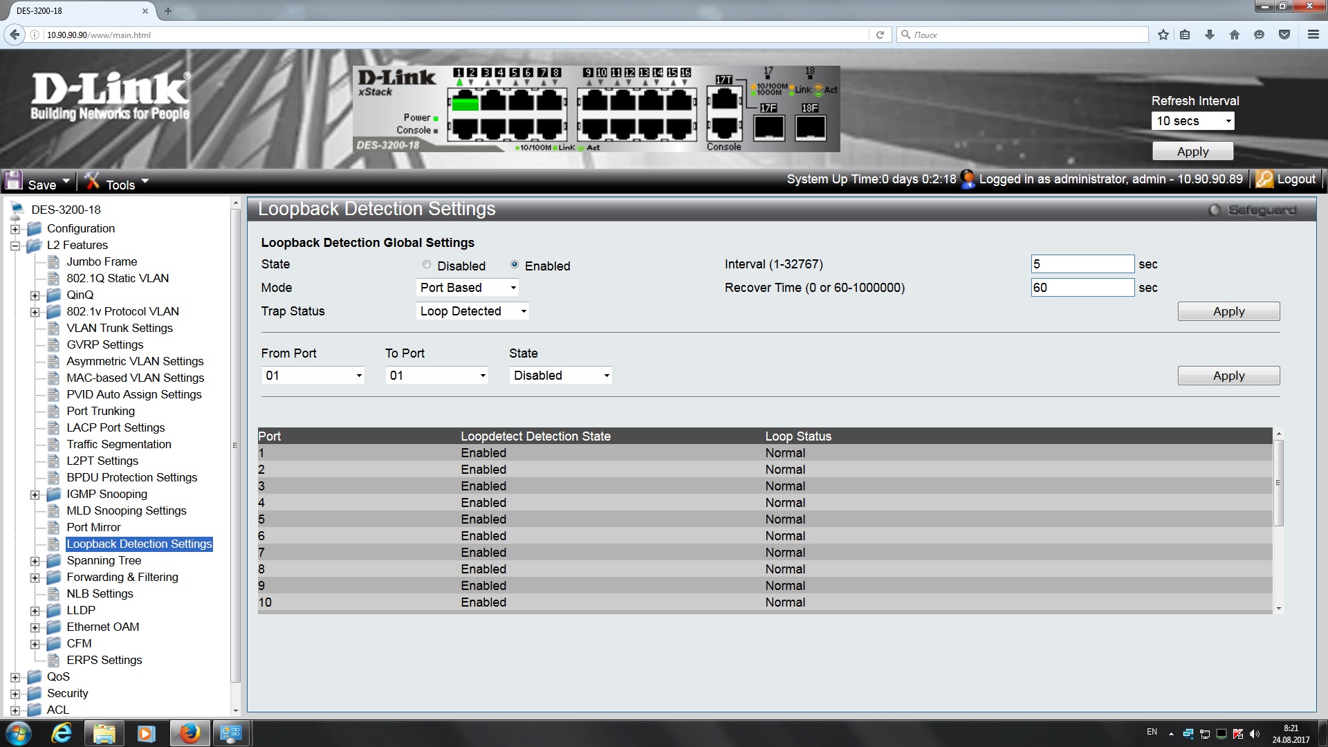

Схема подключения такая 1 порт подключен к ПК. К 9 порту DES-3200-18 подключен на 1 порт неуправляемый коммутатор DES-1005A (H/W C1). Между 3 и 4 портом DES-1005A создана петля.
Теряется пинг к коммутатору DES-3200-18. Loopback Detection - Enable. Port Based. Enable на всех портах. DES-3200-18 H/W B1, F/W 1.28.009 И 1.88.B009. Прошу помощи.

Настраивался через web интерфейс.

1. Попробуйте изменить значение interval на 1
2. Проверьте есть ли проблема без неуправляемого коммутатора (петля между 2 портами DES-3200-18)
3. Приведите show log после обнаружения петли

Спасибо. Изменение значения на 1 решило проблему.
