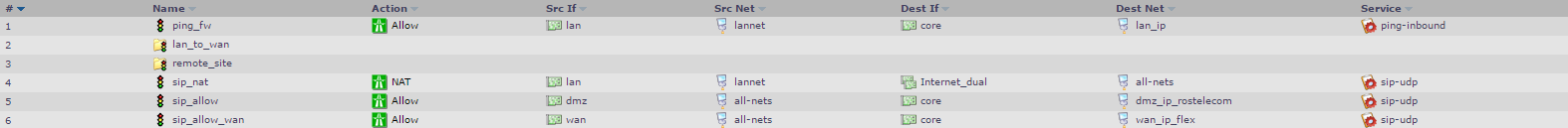

Покажите скриншот правил в папке lan-to-wan
Вероятно, у Вас там есть правило
NAT lan/lannet Internet_dual/all-nets all-services
А поскольку метрика на маршруте через dmz меньше, то через него и пойдут пакеты.

Я так и хочу, но изменив метрику, коннекты все равно идут через "прошлого" провайдера, на котором работали по прошлой метрики
2017-08-29_13-28-47.png [ 29.68 KiB | Просмотров: 2872 ]

Все это до перезагрузки устройства, после перезагрузки, все работает, согласно метрики
