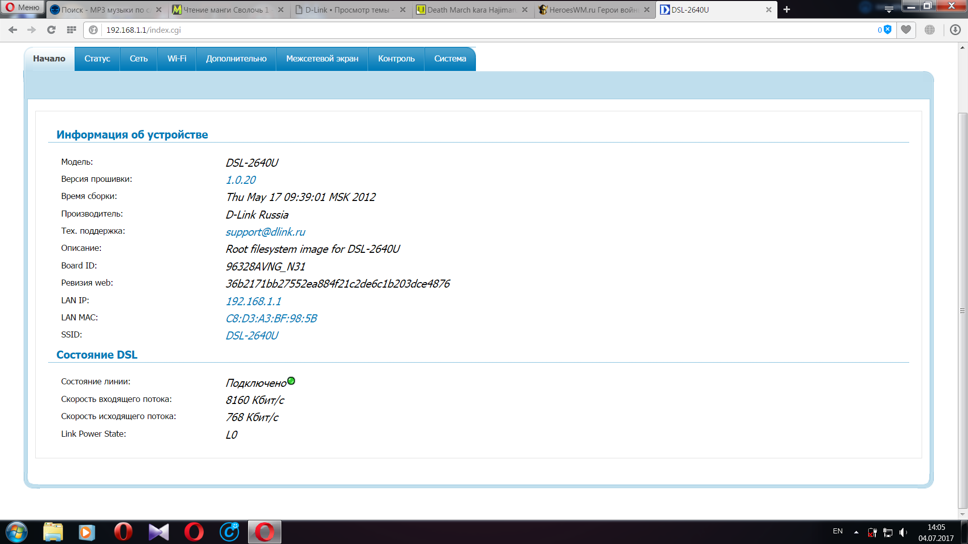

Вот скрин начальной страницы
Безымянный.png [ 168.31 KiB | Просмотров: 13831 ]

А что конкретно делают домашние в это время? Если с двух устройств, к примеру, запустить просмотр видео с даже невысоким битрейтом, то от ваших 8Мб/с ничего не останется.

Здравствуйте, зафиксируйте фактические скорости передачи данных. Например с помощью сервиса Speedtest.net

Если вы проверяли скорость когда подключен только ноутбук, то следовательно при подключении телефона, весь трафик скорее всего используется им (телефоном). А так как у вас фактическая скорость низкая, поэтому и получается данная проблема.
