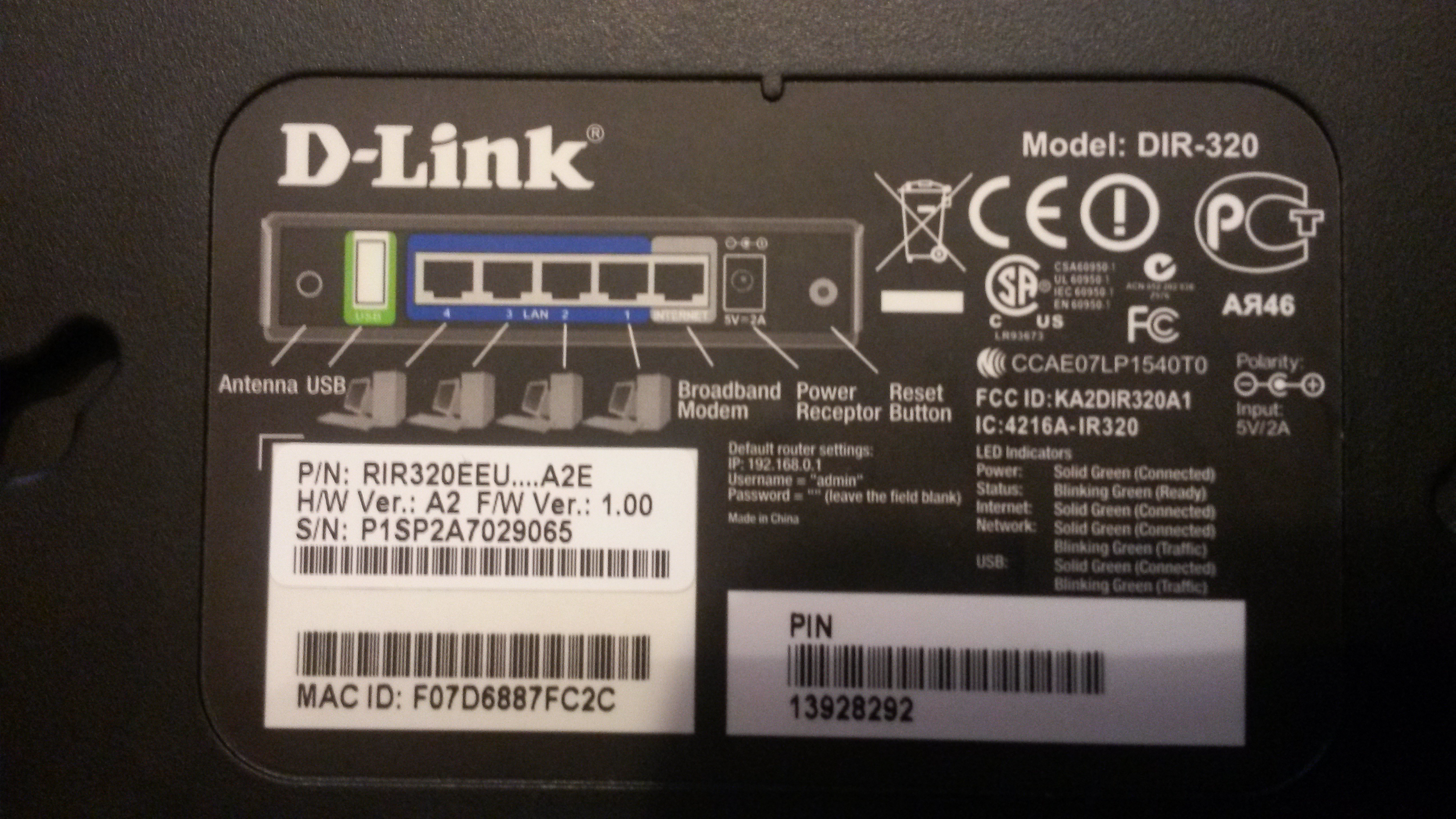

собственно, нужна последняя прошивка, прошу помощи
лучше на е-mail
20170703_191541.jpg [ 2.05 MiB | Просмотров: 8219 ]
СообщениеДобавлено: Пн июл 03, 2017 21:52
На e-mail? Скачаете самостоятельно: ftp://ftp.dlink.ru/pub/Router/DIR-320/F ... 2_babh.bin

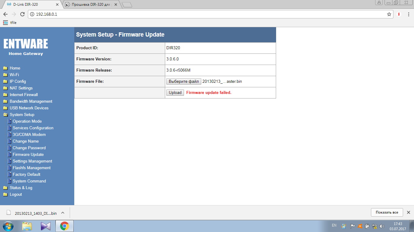

Пробовал 1.22, failed(
СообщениеДобавлено: Пн июл 03, 2017 21:58
Зарегистрирован: Пн июл 03, 2017 21:37
Может, я не там, где нужно, выбираю файл?
4.jpg [ 123.7 KiB | Просмотров: 8215 ]
СообщениеДобавлено: Пн июл 03, 2017 22:06
В вашей мыльнице - прошивка от vampik. Способ возврата на заводскую у него на сайте: http://vampik.ru/2012/05/04/ustanovka-p ... k-dir-320/
Но я бы оставил ее, т.к. она весьма хороша для этого старья.

Да я рад оставить, вот только она не русифицирована, а я ни бум-бум где там какие настройки вбивать. Есть конкретно к этой прошивке мануал, не подскажите?
СообщениеДобавлено: Вт июл 04, 2017 07:40
Настройки провайдера в "IP Config - WAN". Wi-Fi явно видно. Больше там нечего настраивать. Перед настройкой нужно сброс сделать: "System setup - Factory Defaults"
