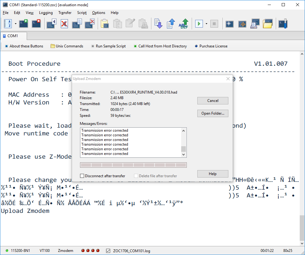

Хотели обновить прошивку на DES-3026
На FTP в каталоге с названием модели лежит всего 1 файл http://ftp.dlink.ru/pub/Switch/DES-3026 ... 30.B28.had
Решили что обновится без проблем. Рядом даже readme нет, обычно когда есть нюансы лежит readme рядом и прочие необходимые файлы.
Не обновился, все нюансы узнали уже после неудачной прошивки.
Пробовали hyperterminal, minicom передача не начинается, хотя приглашение видим.
ZOC7 при подключении на скорости 115200 после перезапуска коммутатора начинает передачу но сразу ошибки и не может корректно передать даже килобайт, прогресс сбрасывается на 0.
При попытке отправки вручную, просто ожидание отправки.
В любом из терминалов при подключении на 115200 сообщение постоянно сообщение **B0900000000a87c как и должно быть
Необходимо восстановить коммутатор. Каким образом можно это сделать?
zoc1.png [ 58.98 KiB | Просмотров: 3348 ]
zoc2.png [ 67.59 KiB | Просмотров: 3348 ]
zoc3.png [ 58.46 KiB | Просмотров: 3348 ]

Загрузчик точно так же не загружается. Как на скрине 2ом не могу передать даже килобайт. Загрузка начинается но не работает, в ZOC transmission error.
В minicom Retry 0: NAK on sector; Retry 0: Got 6f for sector ACK.
minicom_1.png [ 35.63 KiB | Просмотров: 3322 ]
Кабель меняли. Дело не в нем.
Начать загрузку могу только когда включаю в сеть коммутатор.
т.е. подключаюсь к COM1 подключаю к нему коммутатор, включаю загрузку, начинается ожидание подтверждения от коммутатора, включаю коммутатор в сеть, начинается загрузка.
Если пытаюсь отправить файл когда он в консоль шлет **B0100000027fed4 ничего не происходит.
