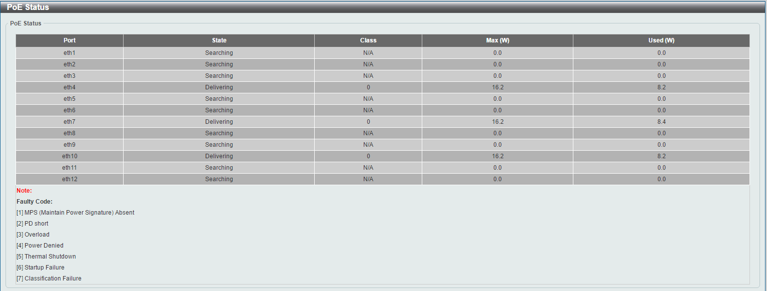

Но в питании показывает вот как:
Image 5.png [ 40.87 KiB | Просмотров: 3467 ]
Куда делись ещё 3 точки?
