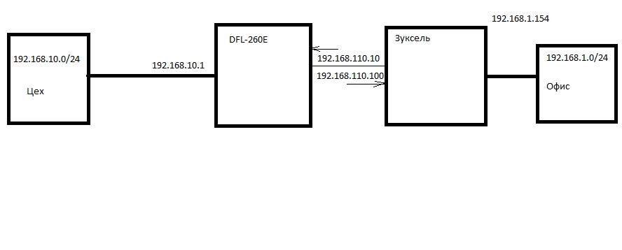

Высылаю схемы сетей как сейчас сделано и как было.
Комментарий к файлу: Схема как было.
Схема_сети_тунель_офис_цех_как было.jpg [ 29.08 KiB | Просмотров: 7383 ]
Комментарий к файлу: Схема как сейчас.
Схема_сети_тунель_офис_цех.jpg [ 28.18 KiB | Просмотров: 7383 ]
СообщениеДобавлено: Чт май 04, 2017 13:34
Схемы мало информативны. Непонятно что где находится. Неясно где терминальный сервер и какую роль играл предыдущий сервер.
Может вам не париться и просто прокинуть rdp порты из цеха в офис?
По-моему это самое простое решение, которое можно было практиковать с самого начала.
Но только в офисе разрешить подключение по rdp только с IP адреса цеха. Это важно с точки зрения безопасности.
не подойдет так как мне нужны сетевые шары сервера на компах в цехе.
