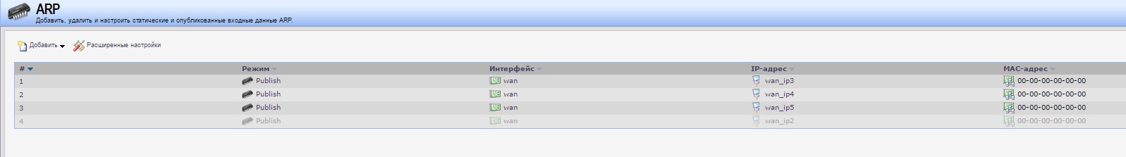

Добрый день Комрады.
Столкнулся с такой проблемой. Старый dfl210 на ней прописаны несколько внешних ARP (адресов) все ходит как надо и настроено как надо правильно.
Но столкнулся с проблемой одного из внутренних серверов с выходом в интернет, необходимо что бы он выходил в сеть через определенный ARP адрес.
В какую сторону копать что бы внутренний сервер выходил в сеть через определенный ARP адрес :?:
p.s. Данная проблема связанна с почтовым сервером (а именно с SPF записью), не вдавайтесь в точности по почтовику.
как устроено в данный момент
входящий: Интернет - DFL210 - ARP - внутренний сервер
исходящий: Внутренний сервер - DFL(wan) - интернет
Необходимо получить:
исходящий: Внутренний сервер - (ARP - DFL) - интернет
Спасибо за помощь.

Практически ниче не понял!
Про ARP забудьте. Он важен только внутри Ethernet сегмента для поддержки работы по IP. Говорите про IP, если есть необходимость.
Но пока я даже не могу понять, что вы хотите. Чтобы почтовик выходил в инет с определенного IP из пула адресов, настроенного на WAN? Это же, вероятно касается и входящего на почтовик трафика?
 Заголовок сообщения: Re: DFL и ARP
СообщениеДобавлено: Пт мар 24, 2017 09:48
Вот тут читаем со строчки "Чтобы SIP-сервер светился наружу в сторону SIP-оператора с нужного адреса..."
И делает аналогично.
Но объяснять Вы нихрина не умеете. Причем тут ARP ?
Все верно. Проблем с внешними ARP нет. все работает и все ходит как надо.
а вот с исходящим была проблема.
попробую решить отпишусь. Спасибо

Ребята спасибо за советы, проблему решил. все работает! спасибо
Локальный сервер - отправляет через настроенный внешний ARP (по определенным портам).
Спасибо ребята.
Комментарий к файлу: на DFL дополнительно прописаны ВНЕШНИЕ IP адреса, у меня нет привязки по MAC
