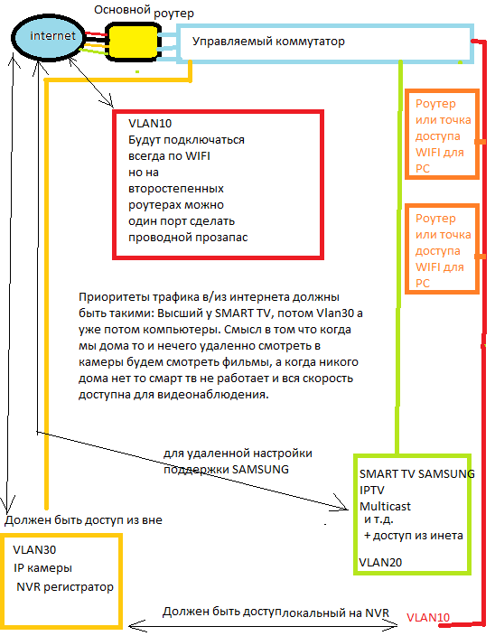

СообщениеДобавлено: Вс мар 12, 2017 02:38
Зарегистрирован: Вт мар 07, 2017 00:53
Сообщений: 15
Топология сети 2.png [ 29.93 KiB | Просмотров: 3890 ]
Вот набросал схемку.
Если ее упростить до уровня основной роутер DIR-879 , вспомогательный роутер на Vlan10 тоже DIR-879.
На 10 порту коммутатора Vlan10
На 20 порту коммутатора Vlan20
На 5 порту коммутатора VLAN30
Кто подскажет как правильно настроить основной роутер , коммутатор и вспомогательный роутер.
Коммутатор что-нибудь типа DGS-1100-26MP
Кто сможет помочь?
