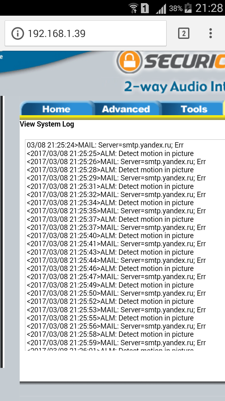

DCS-3220 не отправляет с яндекс почты фото, может ли это быть связано с тем что по умолчанию на камере smtp port 25 и нет шифрования? Как быть если для отправки нужен 465 порт?
Screenshot_2017-03-08-21-28-15.png [ 384.49 KiB | Просмотров: 3844 ]

Данная камера не поддерживает шифрования Start-TLS (для портов 25 и 587) и SSL-TLS (для порта 465).
Поэтому единственное решение это использовать сервер электронной почты не использующий шифрование.

А остались еще такие сервера, где можно бесплатно пользоваться почтой?

К сожалению такой информации у нас нет.
Камера достаточно старая, поэтому желательно рассмотреть ей замену на что-то новее.
