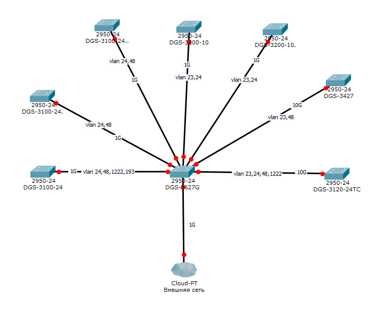

На данный момент имеется сеть топологии звезда. От коммуникационных шкафов на производстве идут линки на ядро D-Link DGS-3627G, который занимается маршрутизацией подсетей, собирающихся на нем как с помощью вланов, так и просто на портах. Всего 5 подсетей.
Поступила задача обеспечить резервирование сети. Как варианты рассматривается кольцо, либо же двойная звезда. в наличии есть второй неиспользуемый 3627G. С кольцом я, в принципе, ранее сталкивался, а вот с двойной звездой не довелось пока.
Вообще, возможно ли реализовать двойную звезду на двух DGS-3627G? Как в этом случае будет работать маршрутизация в подсетях? Или такая реализация невозможна и нужно ставить дополнительно просто коммутаторы, которые физически будут обеспечивать работу топологии, и цеплять каждый их них уже к тому же DGS-3627G для маршрутизации?

Накидал схему в CPT (просто быстрее всего), модели коммутаторов написал.
Вланы 23, 24, 48, 193 содержат подсети 172.16.22.0/23, 172.16.24.0/24, 192.168.48.0/23 и 192.168.193.0/24 соответственно. На данный момент они собираются на DGS-3627G и там между собой маршрутизируются.
Возможно ли реализация двойной звезды по приложенной схеме. Маршрутизацию подсетей на микротик выносить нельзя, она должна остаться на 3627G. Возможно ли так сделать?
Сплошные линии - основные каналы связи.
Пунктирные - резерв

Из разряда "мысли вслух": можно собрать из двух 3627G стек, а линки от лучей поаггрегировать так, чтоб каждый линк пары заходил в "свой" 3627G стека (как на картинке "дв звезда.PNG").
Так при обрыве любого из линков коммутатор останется работать на втором, также при отвале одного из 3627G все останутся работать через второй. Остаётся открытым вопрос с приходом "внешней сети" (если микротик не сможет в аналогичную "лучам" аггрегацию), либо ставить лишнюю железку на "приход" и с неё разбрасывать линки в 3627G, либо потренироваться быстро переключать линк при выходе из строя одного из участников стека ;)
Или посмотреть в сторону vrrp.
Или подключить всё как на изображении "дв звезда.PNG" с поднятием, скажем, rstp, второй 3627G использовать просто как аггрегатор резервных линков, на "центральном" маршрутизаторе понизить stp priority.
У меня тоже была мысль насчет стека, но я точно не знал, как будет вести себя стек при выходе из строя основного 3627. Второй 3627, получается, точно просто станет работать автономно, как независимое устройство? А в случае поднятия основного 3627 резервный автоматически обратно встанет в стек?
VRRP - это получается, что-то типа виртуального стека? Оно, как я понимаю, однозначно отработает выход из строя основного 3627 и обратно? Вообще, сложная штука в настройке? Просто ни разу с ней не сталкивался даже... :( 3627G поддерживает VRRP, как я понял?

Если коммутаторы планируете ставить рядом - лучше всего завязывайте их в физический стек и поднимайте агрегированные каналы, как советовал falameezaar.
Простая и надежная реализация.
А если собрать стек, но не агрегировать, а делать RSTP или ERPS? Получается тогда первый 3627G будет основным, а второй нужен только для резерва при выходе из строя первого или же при падении канала между узлом и первым 3627. Это тоже реализуемо с помощью стека?
