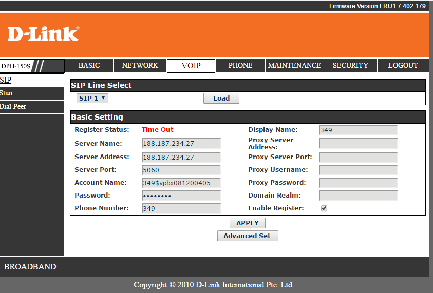

DPH-150S Firmware Version:FRU1.7.402.179
не соединяется с сервером. 403 ошибка ( Failed with 403). Потом, Timeout.
Через него подключен ноут, с которого xlite - нормально и соединяется и звонит.
Провайдер домру.
Где копать?
ip.png [ 39.37 KiB | Просмотров: 9710 ]

Здравствуйте. Ошибка 403 - это проблема авторизации, значит что-то в указанных данных не соответствует требованиям оператора, возможно нужно указать домен. Можно сравнить два дампа трафика авторизацией (c телефона и xlite) и тогда уже понять причину.

Один телефон из 4х мне завели. На других ставлю те же настройки - и ни черта. Т.е. у телефона никакой несовместимости нету, все должно работать, но не работает.
СообщениеДобавлено: Пт янв 27, 2017 18:38
Зарегистрирован: Пн янв 09, 2017 16:02
Сообщений: 7
Оказалась тупейшая вещь - перепутали номер и аккаунт. Все завелось. Но SIP 2 - "Не используется"
