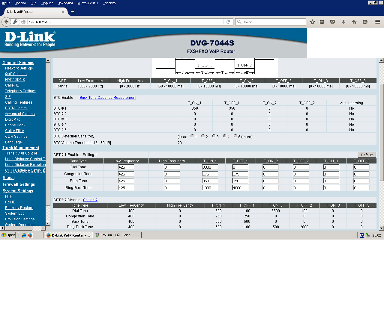

Как мне это победить? Мне нужно чтобы у меня был единый вызов до тех пор, пока кто-то не возьмет трубку при этом клиент слышал "настоящие" гудки.
СообщениеДобавлено: Ср дек 28, 2016 19:08
Зарегистрирован: Пн дек 05, 2016 12:41
Сам себе и отвечаю:
Нужно выставить правильно выставить Cadence settings и отключить все "лишние"
Комментарий к файлу: скриншот настроек
Безымянный02.png [ 99.77 KiB | Просмотров: 3861 ]
