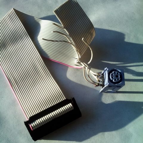

Через плату USB-PCi не получилось - попробовал ее на обычном компе - и действительно в биос через нее не войти, плата начинает работать только при начальной загрузке ОС.
Получается что только через ps/2 можно зайти в биос, распаял переходник к разъему PKMB1 (вроде по названию похоже на port keyboard mother board) клавиатура питание получает (при включении моргает все 3 индикатора), но по факту не работает, уже думал сделать переходник com- ps/2 как тут http://4pda.ru/forum/lofiversion/index.php?t16583.html но что-то мне подсказывает, что будет как с USB - работа только в ОС.
sdfg.jpg [ 55.97 KiB | Просмотров: 4592 ]

Распаял ps/2 по картинке от YuriAM (большое спасибо за наводку) https://www.manualslib.com/manual/25805 ... =13#manual - и ура! клава заработала, зашел в биос, поднастроил, но с компакт-флэш почему-то не грузится, разбираюсь в чем проблема, пока понять не могу - он ее видит, но на этом все виснет - загрузки нет. Флшку монтировал в линуксе, она живая файлы есть и они скопировались без проблем, в чем может быть дело?
rrr.jpg [ 54.89 KiB | Просмотров: 4595 ]
