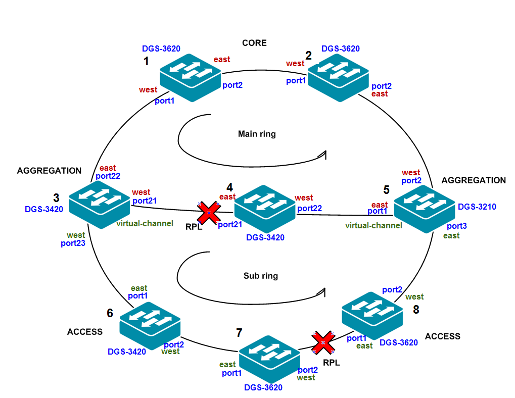

Доброго времени суток. Прошу помощи в настройке erps при наличии схемы "кольцо в кольце". На данный момент у меня все работает при обычном кольце, но есть необходимость еще и внутреннего кольца или даже колец. Постараюсь в приложении изобразить необходимую схему работы

Собирали и тестировали топологию на первом рисунке - ERPS Sub ring.
Проблема в такой конфигурации в том, что если одновременно отвалится линк sw1-sw3 и sw3-sw4, RPL в нижнем кольце не разблокируется - и это дизайн ERPS.
Но, как вариант - и это будет работать с небольшими нюансами - заворачивать подчиненное кольцо доступа в QinQ, вместе с RAPS vlan, в кольце агрегации, как это показано на нижнем рисунке.
То есть по сути будет два независимых кольца, одно не будет знать о другом.
Кому нужны конфиги - пишите на почту.
