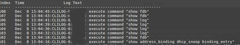

Зарегистрирован: Пт дек 19, 2014 19:24
Сообщений: 49
я не знаю, в какой вселенной у вас не пишется, но вот (прошивка 6.09.B049)
Untitled.jpg [ 68.53 KiB | Просмотров: 8526 ]
СообщениеДобавлено: Чт дек 08, 2016 14:03
Сообщений: 8999
Отключите accounting, писать не будет
