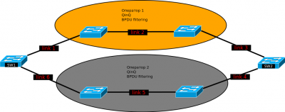

Здравствуйте!
Работает ли на коммутаторах D-Link связка ERPS и CFM, таким образом, чтобы ERPS определял состояние портов по событиям генерируемым CFM? Если да, то можете выложить рабочий конфиг и список поддерживающих устройств?
Данной связкой хочу решить следующую проблему (топология на картинке):
2 свитча связаны между собой двумя QinQ каналами через 2х разных провайдеров. В сетях транзитных провайдеров включен BPDU filtering, соответственно *STP не работает.
ERPS прекрасно подходит для данной задачи, т.к. не использует BPDU, но он отрабатывает только если link (1,3,4,6) упадут.
Если же проблема произойдет в сети провайдера (падение link(2,5)), ERPS ничего не узнает о проблемах в сети.
Комментарий к файлу: Топология сети
ERPS + CFM.png [ 52.27 KiB | Просмотров: 3599 ]

Тоже интересует описанный выше функционал, если он есть то на каких сериях коммутаторов?

Тема уже поднималась - связка ERPS и CFM не работает.
viewtopic.php?f=2&t=164916&p=898727&hilit=ERPS+CFM#p898727
