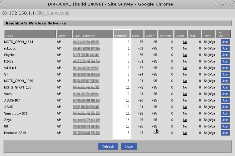

Вообще QoS должен перераспределять траффик, предоставляя его приоритетным приложениям (например, потоковое видео приоритетнее остального трафика, и будут резаться торренты). На Wi-Fi это заметнее, чем через LAN, потому что скорость там меньше + роутер физически может не обеспечить обработку трафика по Wi-Fi. На моём DIR300, например, SmartQoS вообще непонятно выставлял приоритеты даже на проводном соединении, что пришлось его отключать.
WMM - Wi-Fi multimedia - похожая функция.
Возможно вам поможет наоборот - включение этих функций.
А как по проводу пинги? Нормальные? Имею в виду подключение не напряму к провайдеру, а комп/ноут к роутеру.
И да - могут быть забиты каналы Wi-Fi - у меня на DD-WRT можно посмотреть на каких каналах сидят соседи и выбрать свободный. Наверняка есть какие-то программы для винды для анализа "эфира".
1) я отключил вмм, мне показалось что либо так же либо хуже, вообщем проблема не пропала.
2) по поводу канала, с последней прошивкой там индикатор на каких лучше связь + я пробовал все!)) проблема явно не в этом, повторюсь, я могу сидеть на любом канале и если я один сижу с ноутбука все отлично!
