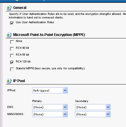

Вот скрины настройки сервера :
3.JPG [ 24.98 KiB | Просмотров: 7510 ]
2.JPG [ 26.76 KiB | Просмотров: 7510 ]
1.JPG [ 16.09 KiB | Просмотров: 7510 ]

СообщениеДобавлено: Вт ноя 22, 2016 19:09
1. Outer Interface Filter = wan1
2. Зачем Вы убрали галочку "Stateful MPPE" ? Верните на место.
3. Я обычно оставляю только "Use MS-CHAP v2 authentication protocol". В настройках клиента также только его надо оставить.
