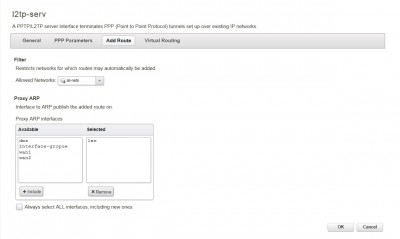

Комментарий к файлу: Настройки l2tp-сервера
l2tp-serv.jpg [ 62.02 KiB | Просмотров: 8126 ]

Настройки
Комментарий к файлу: Маршрут в настройках l2tp-сервера
l2tp-serv_route.jpg [ 82.14 KiB | Просмотров: 8126 ]

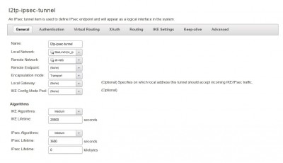

Настройки
Комментарий к файлу: Настройки IPSec
l2tp_ipsec_tunnel.jpg [ 96.22 KiB | Просмотров: 8126 ]

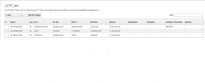

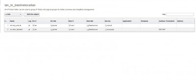

Политики
Комментарий к файлу: Политики локалки
Policies_lan_to_wan1.jpg [ 108.02 KiB | Просмотров: 8126 ]
Комментарий к файлу: Политики доступа к сети
Policies_lan_to_beeline.jpg [ 87.13 KiB | Просмотров: 8126 ]

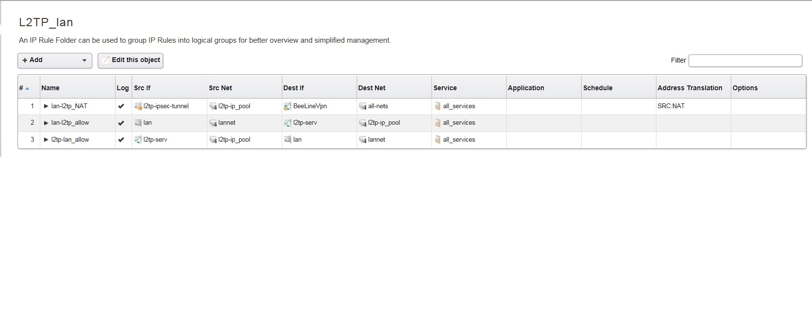

Комментарий к файлу: Политики l2tp сервера
Policies_l2tp.jpg [ 93.49 KiB | Просмотров: 8126 ]

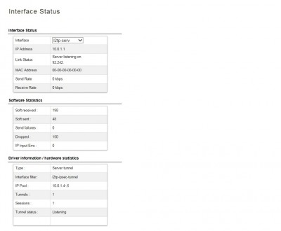

Комментарий к файлу: Статус l2tp сервера
l2tp_interface_status.jpg [ 81.54 KiB | Просмотров: 8126 ]

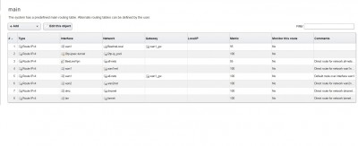

Комментарий к файлу: Маршруты
main_routes.jpg [ 136.02 KiB | Просмотров: 8126 ]

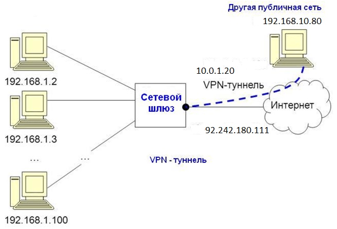

Картинку со схемой выкладываю.
Комментарий к файлу: Схема сети
shema-vpn.jpg [ 49.59 KiB | Просмотров: 8116 ]

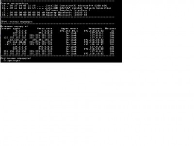

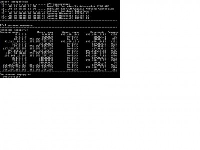

route print с клиента при подключенном впн и без него, в студию
значит что-то с маршрутизацией на клиенте, у него без впн, доступа к сети с такой-же адресацией (192.168.1.0) нет?
например шлюз клиента имеет маршрут на такую сеть
при правильной настройке клиента должны появится дропы с ip_vpn_client в качестве IP источника (ну или все заработает, если правила в порядке)
так же (на всякий случай, вдруг со стороны клиента все работает) еще надо посмотреть status/connection, есть ли там нужные соединения ( ip_vpn_client---- ip_vpn_dfl или ip_vpn_client---192.168.1.x), естественно - при пинге
не совсем понятна схема, если на дфл адрес впн интерфейса 10.0.1.20, то у клиента должен быть 10.0.1.xx, какой ip получает при подключении? (status/User Authentication можно посмотреть, или на клиенте)

См картинку с клиента с подключенным vpn.
Нет. Я подключаюсь через телефон на Андроиде в качестве точки доступа.
Сеть:
1. которую выдает Ведроид - 192.168.10.0/24
2. домашняя сетка за DFL`кой - 192.168.1.0/24
3. сетка для VPN`а - 10.0.1.0/29
4. IP сервера 10.0.1.1
5. внешний белый IP 92.242.180.111

Комментарий к файлу: Routing table on client with VPN connection.jpg
1Routing table on client with VPN connection.jpg [ 79.28 KiB | Просмотров: 8105 ]

Вот картинка с маршрутами, когда vpn не подключен.
Комментарий к файлу: Маршруты без vpn
routing without vpn.jpg [ 119.03 KiB | Просмотров: 8099 ]

В логах есть такое:
Warning RULE 6000051 Default_Rule ICMP l2tp-serv 10.0.1.5 192.168.1.1 ruleset_drop_packet drop
Это если я пытаюсь что-то пропинговать во внутренней сети.
Какое из правил поправить?

важное замечание: маршрут на сеть l2tp-ip_pool, на интерфейсе ipsec туннеля, не нужен, его надо удалить, в настройках ipsec туннеля галки: advansed/Add route dynamically, Add route statically, снять
при подключении клиента поднимется динамический маршрут, причем не на интерфейс туннеля, а на интерфейс l2tp сервера, это можно глянуть в status/routes
man1988 писал(а):
В логах есть такое:
это и есть "дроп", он означает, что со стороны клиента все правильно настроено, пакеты от него идут, но правил для его обработки нет, поэтому срабатывает Default_Rule
в "дропе" все что надо, написано:
сервис: ICMP
интерфейс источника: l2tp-serv
сеть источника: l2tp-ip_pool
интерфейс назначения: core (т.к. 192.168.1.1 это адрес дфл, а для пинга IP в лок сети, интерфейс - lan)
сеть назначения: 192.168.1.1 (а для пинга IP в лок сети, сеть - lannet)
вот такое правило и делай
