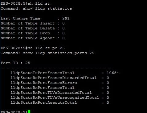

Добрый день, на некоторых коммутаторах запущен LLDP, однако информации о соседях и вообще их наличия нет
Прошивки на всех коммутаторах одинаковые FV-2.94.B12, однако на некоторых LLDP работает на дефолтных настройках, а на других нет
Uplink на строен на гигабитных портах 25-28
Безымянный2.jpg [ 47.83 KiB | Просмотров: 4747 ]
Безымянный1.jpg [ 54.73 KiB | Просмотров: 4747 ]
СообщениеДобавлено: Ср сен 28, 2016 08:48
Сообщений: 8999
Проверяйте PVID на магистральных портах - значение должно быть равно любому реально существующему vlan на порту.

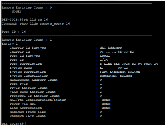

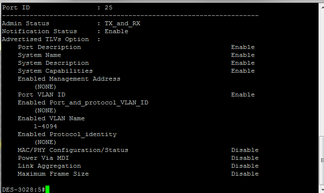

Удалось настроить LLDP (а точнее разобраться кто к кому подключен и через какой порт, сложности с документацией), на одном коммутаторе после SH LLDP REmote-port 26 (это магистральный порт до второго DLink'a) выдает следующее (см. вложение 1), а на втором соседей не видит с магистрального порта 24 (см. вложение 2). Т.е. LLDP "работает в одну сторону", хотя настройки одинаковые на каждом порту (см.вложения 3)

СообщениеДобавлено: Пт сен 30, 2016 03:49
Зарегистрирован: Ср сен 28, 2016 03:48
Сообщений: 13
С проблемой между коммутаторами DES-3028 разобрались, проблема действительно была в Untagged портах. Но вот незадача, между DES-3028 и ECS3510-28T LLDP не работает, хотя порты соответствуют существующим PVID на коммутаторах, LLDP запущен с дефолтными настройками, в чем еще может быть проблема?
