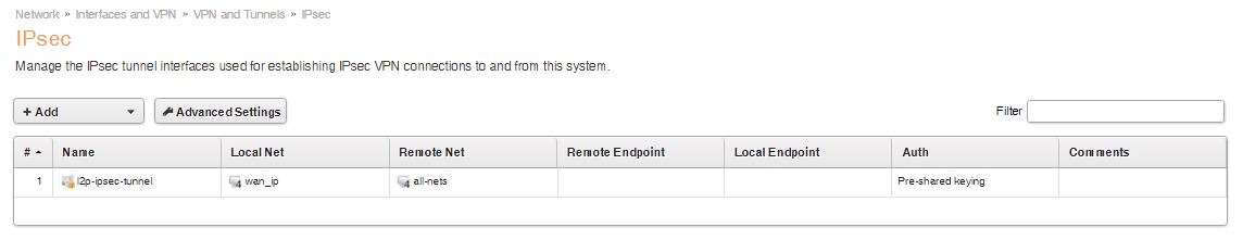

Какие-то еще тоннели настроены на DFL'ке?
 Заголовок сообщения: Re: Настройка L2TP сервера на DFL-260E
СообщениеДобавлено: Ср сен 21, 2016 13:02
Зарегистрирован: Чт дек 03, 2015 08:06
Сообщений: 8
Туннелей - один, для L2TP
ip-sec-tunnel.JPG [ 34.41 KiB | Просмотров: 3861 ]
