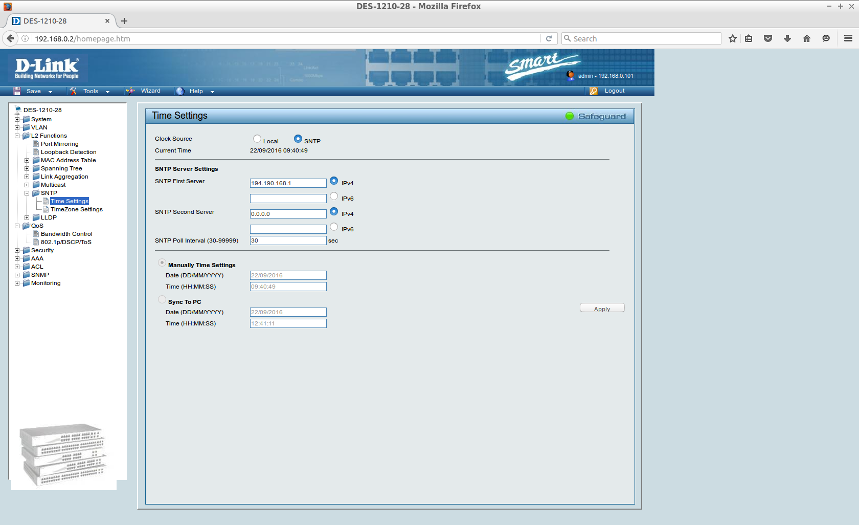

Благодарю. Я смотрел уже весь раздел SNTP и пробовал всякое. Логичнее всего во вкладке "SNTP" -> "TimeZone Settings" выставить правильный часовой пояс и сохранить настройки. Но после изменения часового пояса, кнопка "Apply" не нажимается (в других вкладках без подобных проблем). Аналогично не включить функцию "Daylight Saving Time" по той же причине. Соответственно, настройки без нажатия этой кнопки, не сохраняются.
Решение: проблема была в моём браузере Mozilla Firefox 48, Lubuntu 16.04.1 amd64, который я использовал. На браузере Google Chrome 53 на Windows 7 SP1 всё изменилось как положено. Полагаю надо проверить веб-интерфейс DES-1210-28 B1 на корректность генерируемого кода.

Обновился на Mozilla Firefox 49, проблема осталась. Дополнительные способы решения: переход на кнопку клавишей "TAB" или нажимать её за правый край. Кейс в D-Link на устранение данного недостатка возможно открыть?
